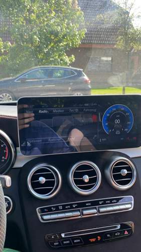

Habe ich seit 1 Woche erfolgreich im Einsatz. Sehr gute Qualität und Verarbeitung. Sehr hochwertiger Eindruck. Total simpel zur Installation. Einfach ein geniales Teil.
Sprich dazu bitte auch unbedingt onur_selcuk an, der kennt die Dinger aus dem FF, kann die Teile vermutlich mit geschlossenen Augen im Tiefschlaf installieren, kennt sich bombastisch damit aus und ich habe bisher kaum einen hilfsbereiteren Mitmenschen erlebt.
Der hilft bis es läuft. Das ist eine Tatsache und bleibt dabei immer freundlich und sachlich, egal wie "unbeholfen" ich mich anstellte.

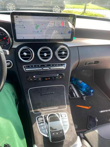

Ich kann mich Jo-Black nur anschließen,
habe das System jetzt seit ca. 1 Woche im Einsatz und bin begeistert von der guten Qualität und wie flüssig alles läuft. Mir fehlt nur leider etwas mehr Einstellungsmöglichkeiten bezüglich Splitt-Screen und Autostart um
das ganze noch mehr an die eigenen Bedürfnisse anzupassen.

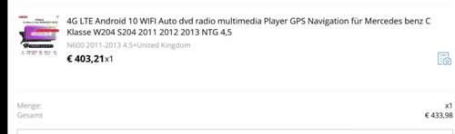

Ich habe es in einem deutschen Store bestellt, im Nachhinein würde ich es aber bei Aliexpress bestellen da man da doch einiges sparen kann.
Was hast du bezahlt? Und was kostet das identische Teil bei Ali?
VG
Jo
Schau...
Danke. Du hast einen 204-er?
VG
Jo
Ja- aber ich hab das teil erst vor kurzem bestellt.

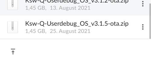

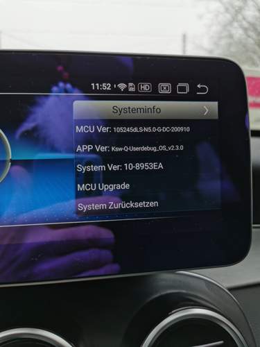

Was bringt das neue Update denn? Hab immer Angst bei Updates dass etwas defekt geht
@sami.sami updates auf welxhes display bezogen?
Hab das 10,25 n600 Display von navifly
Brauchst keine angst zu haben...auxh wenn was nicht funktionieren sollte kannste wieder downgraden...
version 1.8.4 changelog :
changelog text from chinese engineers:
1. Fixed bug that caused the device to boot into recovery
2. Fix DAC volume controls, sync up car volume with android volume
3. Fix ApkInstaller bugs
what have been found in addition
Update: KswPMedia.apk (Music and Video) got updates for 635p Display
Update: Audi GUI Update
Feature?: KswPMedia Add support for second USB Device (tv_musicnUSB2)?
Possible BUG: Musicplay always does start at boot an plays very loud also when a different music app is set at boot, does require confirmaction from community
Danke die für die Info
Download / auf USB / dann an einen von den 2 USB Kabeln die vom Navi runtergehen / und dann?
