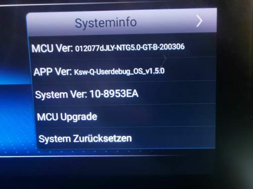

@NarutoRamen also ich habs mal ausprobiert, der sound funktioniert immer...egal was ich einstelle bei den qualcomm displays...wenn nicht verlange nach einer neuen mcu datei und firmware...die neueste ist 1.5.0
@onur_selcuk schrieb am 27. Mai 2020 um 13:41:48 Uhr:
Top tausend Dank Onur! Ich frage mal nach meine Firmware ist nämlich 1.3.0.
hier gibt es immer Android Updates für KSW Geräte, egal ob für BMW, Audi und Mercedes.
https://mega.nz/folder/kbYFBS5C#gE-QFJoUp__YMrh0SPxiJA/folder/ECpGRCZR
Aber bitte immer Finger weg von den MCU Files, die sind nur für BMW.
Versions Info
