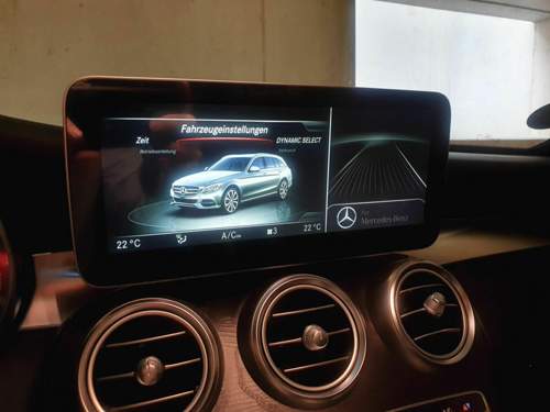

Heute mal als Info ein Abriss vom Einbau eines China RNS mit 9“ Zoll Display zur Erweiterung des Audio20 mit Multimediafähigkeiten.
Ja, ich habe es gewagt ;-)
Speziell war ich auf der Suche nach einem Gerät wo die originalen Funktionen wie FM-Tuner / USB / BT und Navi auch weiterhin funktionieren, sowie deren Anzeige im neuen Display als auch noch im KI dargestellt wird. Das war bei mir oberste Prio!
Ebenso sollte der Ton vom China-Teil (Video / Audio / BT / Navi / DNLA-Client) auch über das Werkssystem spielen!
Habe lange gesucht und bin fündig geworden. Wer nun denkt, das System ist mal schnell zwischen Frühstück und Mittag eingeworfen, der irrt gewaltig! Ich habe seit gestern Nachmittag gebastelt………
Was die Kollegen im I-Net nämlich nie zeigen, wo die beiden zusätzlichen Komponenten verbaut werden sollen.
Was hab ich überlegt, probiert verworfen, Kabelbäume aufgetrennt und geflucht! Letztendlich hat alles doch seinen Platz gefunden.
Ich wollte eigentlich alles im Handschuhfach unterbringen, einmal um an die zusätzliche Navi-Karte zum Update (jetzt noch Sygic) und an das Reset-Knöpfchen zu kommen….aber die Leitungslängen geben das nicht her.
Der Platz hinterm Audio20 war ja bei mir durch die Aufrüstung eines DSP durch das Systemkabel vom Axton-A580 eh schon eng, nun kam nochmal eine Kabelpeitsche dazu!
Das original Video-LVDS vom Display ist werksseitig verdammt kurz gehalten, dieses muss jedoch an die neue Zusatzbox, von dort geht es zum neuen Androiden-Display. Nach viel Bastelei um Umverlegen von Kabeln, konnte ich die Mediaeinheit unter dem Audio 20 verstecken.
Der kleine externe Verstärker wird in das mitgelieferte Quadlock-Kabel vom Audio20 eingeschliffen, sodass Audio über die Werksanlage mit wiedergegeben wird. Er hat nun seinen Platz seitlich hinter der Mittelkonsole gefunden und wurde Klappersicher verstaut.
Es gibt übrigens auch viele China RNS-Teile ohne Amp, da wird ein externer LS verbastelt, oder via FM Transmitter eingespeist, oder es geht gar kein Ton!
Das wollte ich nicht! Da habe ich lange recherchieren müssen!
Original FM-USB-CD-BT-Navi, geht alles wie vorher, Top-> Bild wird auch vollständig auf dem neuen Display dargestellt / skaliert!
Sonst bin ich für heute erstmal beeindruckt von der Sache! Touchdisplay geht flüssig, Navi läuft, Videos, Musik…..ist auch via Drehrücksteller bedienbar.
Ein Tip‘s aufs Display und ich bin in der neuen Oberfläche, zurück geht’s am einfachsten mit Tastendruck auf die Medialeiste in der Mittelkonsole, oder Fav.-Taste und Car-Setting auswählen.
Laut-Leise mittels Drehregler.
Touchpad und Lenkrad via Android Oberfläche geht noch nicht, vlt. eine mir noch verborgene Einstellung?
BT-Telefonie hab ich getestet.
Mikro ist unsichtbar am Center-LS versteckt, funktioniert soweit, jedoch hört mein Gegenüber mich etwas Dumpf der Ton im Auto selbst ist o.k. Das war mir aber schon klar, kannte schon aus dem W211, welchen ich ja auch umgebaut hatte.
Die GPS Antenne hab ich mit am Plastekasten hinter dem Display unter der LS Abdeckung angeklebt. Keine Probleme bei der Positionierung, Sat-Fix ist top! Start des Sygic in 0,nix….irre! Natürlich funktioniert die Anzeige nicht im KI, auch das war ja zu erwarten.
Die Antenne für WIFI-Access und DLNA Client wurde an der Beifahrerseite A-Holm platziert. Es werden viele W-Lan Netze gefunden.
DNLA selber habe ich noch nicht getestet, ebenso Mirror Link oder Spiegelung des Handys via USB Anschluss.
Der Support der China-Leute beim Kauf war Top.
Ich hatte ja Bammel die Mediabox in der Mitte zu versenken, aber via Mail wurde mir mitgeteilt, dass das Kartenupdate auch via USB-möglich ist. Davon habe ich nun nochmal 3 im Handschuhfach.
Ich wollte ja ein breiteres Display 10 oder-12“ mit Android 7, aber davon wurde mir bei meinem alten Baujahr 08/2014 abgeraten, da gab es wohl massig Probleme mit der Can-Anbindung und Android 7 ist wohl dermaßen aufgebläht, dass es bei gleichem Prozessor keinerlei Vorteile bringt.
Massig Apps und Schnickschnack will ich eh nicht installieren.
Das 9“ mit Android 4.4.4 soll wohl ohne Zicken laufen, wurde mir per Mail mitgeteilt. Na mal sehen.
Nun hab ich also noch Reserve Navis zur Verfügung :-)
DVD-Player / DVBT / Front & Rear Cam könnten noch angeschlossen werden, brauch ich aber nicht.
Das soll erstmal reichen, ich werde weiter testen und berichten, positives wie negatives!

Danke für den Tipp. Leider habe ich keine Ahnung wo ich dieses Menü finde. Sollte das Menü dort zu finden sein? (Anhang Bild)
@Winkonator ERWEITERT und dann das password eingeben
Dann erstmal die Einstellungen richtig machen, onur oder eddy können dir da sicher weiterhelfen, danach kann man nochmal nach den Steckverbindungen schauen, ob nicht eine locker ist
Erstmal softwareseitig dann gucken wir uns die sache hardwareseitig an 🙂 wie why0L erwähnt hat
Danke Onur für die schnelle Rückmeldung. Dann war ich schon richtig. Leider funktioniert das Passwort "190627" und "666666" nicht 🙁
Es kommt die Meldung "Falsches Passwort".

Danke für den Link. Konnte dort leider nichts aufrufen. Dreimal tippen, egal wo half nichts.
Die App NTG Setup gibt es bei mir nicht. Komisch. Irgendwo muss diese Einstellung ja zu finden sein.
Du warst zu schnell! Hab den Link nochmal auf Android 10 gewechselt!
Minute 4:43!
NEIN, bitte nicht alles durcheinander bringen.weder 3 mal klicken noch ntg setup ist richtig.das sind komplett andere displays...wahrscheinlich wurde bei dir nur das password geändert.entweder hast du die anlritung direkt auf dem display wo das password steht oder du schreibst dein hersteller an für das password.Erweitert ist schon richtig
Keine Ahnung, was da anders sein soll?
In diesen Video bei Aliexpress ganz oben (wenn es denn ein N600 von Navifly ist) wird es interessant ab Minute 2:40
Ansonsten bin ich hier leider raus....
@Winkonator 1314 ist wohl das password für die n600 displays...

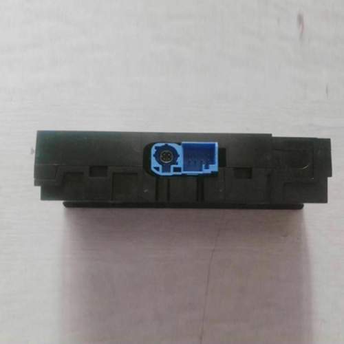

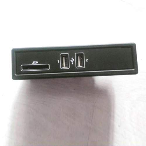

Wäre es jetzt noch möglich das USB Signal vor dem Anschluss in der Mittelkonsole ins System zu speisen wäre der Einbau meiner Meinung nach sehr clean.
Im Anhang mal die bei mir verbaute USB/SD Leiste ( A2058200226 ) ... jemand eine Ahnung wie die Pins belegt sind ... vielleicht lässt sich einer der USBs ja vorher splitten?!

Das war die Lösung! Danke Onur ;-)
Morgen werde ich alles zusammenbauen und ausgiebig testen. Der erste Eindruck macht Freude auf mehr.
