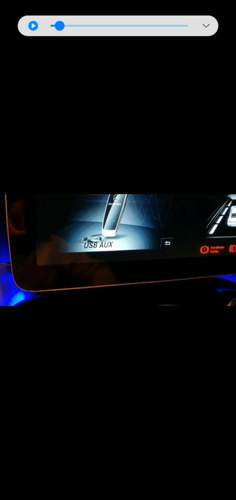

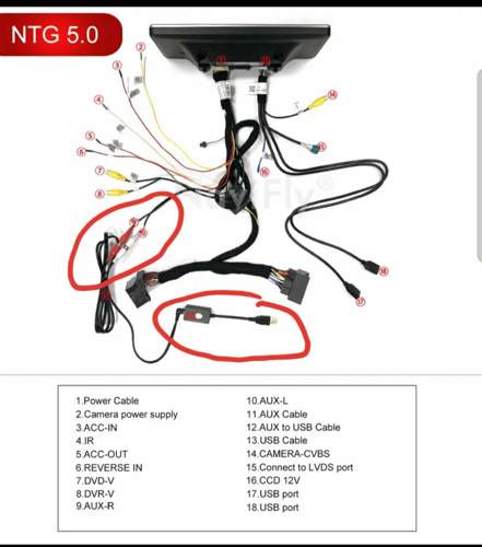

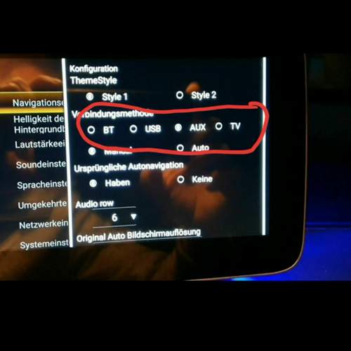

Hallo, nochmal zusammen gefasst......
1. Über Bluetooth verbinden, ist leider der Nachteil, wenn man das Auto ausmacht ist auch die Verbindung weg. Das heißt du musst wieder ins MB System rein und neu verbinden.
2. Über USB verbinden, das Display verfügt über einen AUX anschluss (AUX to USB) , hier müsst ihr euren AUX aktivieren.
Die Navigation läuft über alle Boxen nicht nur die linke Box.
Siehe Bilder oder das Video....
https://youtu.be/nI9fWVe5p7I
Zu 1.es ist egal ob du bluetooth oder usb aux nimmst, bei beiden sollte der sound automatisch umgestellt werden, wenn die einstellungen im android menü richtig gesetzt sind.
2.es ist abhängig davon welches navi ihr als standart gewählt habt.den Navi button könnt ihr im untermenü selber belegen.die navigationsapp die dort hinterlegt ist, bei dieser app wird der vordere linke lautsprecher verwendet.dies hat den vorteil das du egal welche quelle angewählt hast, die navigationsansagen trotzdem zu hören sind.
Beispiel: Ihr hört Radio vom Mercedes System.Bei jeder Naviansage müsste das Andeoid Display die Quelle ändern, bisdahin ist die Naviansage natürlicu nicht mehr zu hören.Deswegen hat man den linken vorderen Lautsprecher genommen, damit unabhängig von der der Quelle die Naviansagen zu hören sind.Ihr müsst euch das Andeoid Display ganz einfach als Musikquelle vorstellen, was Über Usb an euren Auto hängt.Ist die Quelle( USB) nicht angewählt habt ihr auch kein Sound...
@onur_selcuk schrieb am 25. Februar 2020 um 10:08:12 Uhr:
?? ja das ist Richtig, solange ihr im USB/ AUX Modus bleibt läuft die Navi und die Musik (Spotify) über alle Boxen, wenn ihr im MB System auf Radio stellt wird dann der linke Lautsprecher verwendet...danke Onur_Selcuk
