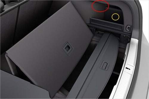

Hallo Forum,
ich habe mir bei Digades das dfreeeze Modul zur Steuerung meiner Standheiung über die Smartphone App gekauft. Bevor ich nun blindlings anfange, an meiner Kofferraumverkleidung herum zu basteln: Wer kann mir eine Beschreibung geben, wie ich rechts hinten die Seitenverkleidung im Kofferraum abbauen kann, ohne etwas kaputt zu machen. Im Produktvideo bei Digades ist das natürlich nicht im Detail dargestellt worden.

hehe.. ich hatte kürzlich auch das vergnügen.
habe nach der anleitung die seiten geöffnet. wie sich dann in meinem fall rausstellte völlig umsonst!!
mein empfänger sitzt hinter der öffnung, der hinten rechts liegenden seitentasche!
siehe bild: rot makiert sitz des empfängers; geld makiert die öffnung
habe mich dann im kofferaum breit gemacht und konnte gut die fernsteuerung über die öffnung anschließen.

Allerdings sieht deine Seitenverkleidung anders aus wie bei mir@f-a-c-e. Ich hab da nur ne kleinere für die Lampe, man kommt aber auch an den Empfänger, was mir so noch gar nicht bewusst war.

hatte mir leider dennoch die arbeit gemacht.. um dann festzustellen das mein funkmodul von der öffnung zugänglich ist *grr
ich lag im auto und konnte sehr gut das funkmodul heraus bauen! meins hing an einem kleinen halter.
habe dann das gsm-modul und das funkmodul direkt hinter der klappe montiert.
das verlegen der antenne könnte jedoch von vorteil sein, wenn die verkleidung offen ist.
muß aber hinzufügen kein defreeze zu nutzen, sondern ein anderes gsm-modul mit sim slot. das auch wunderbar mit der thermocall app von webasto funzt.
@wagi44 für die lampen habe ich noch eine kleinere zum heck gerichtet.
gibt sicher unterschiedliche varianten beim kofferraum
