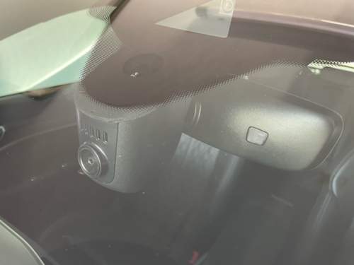

Hat schon jemand eine Dashcam verbaut? Mich würde interessieren, wo das Zünd-Plus abgenommen und wie es verlegt wurde?
Bitte liebe Forums Leser, hier keine Diskussionen über Sinn/Unsinn, Rechtslage, etc. Mir gehts einzig und allein um das technische Problem.

Hallo Allerseits
Ich hab mir gestern mal meine DC eingebaut und eine kleine Hilfe dazu gemacht. Vielleicht kanns der eine oder andere brauchen...

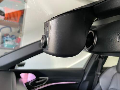

@unixtippse schrieb am 3. März 2021 um 19:24:35 Uhr:
Interessante Frage. Bei meinem 2021er ist im Fußraum quasi ÜBERALL Dauerplus!
Ich habe endlos im Sicherungskasten herumgestochert und war so irritiert davon, dass die Sicherung vom Zigarettenanzünder Dauerplus hat, obwohl der Zigarettenanzünder selbst geschaltet ist, dass ich erst mal auf kurzem Weg eine Zuleitung vom Zigarettenanzünder unter der nächstgelegenen Verkleidung weggeführt habe. Erneut auf die Suche gehen kann ich immer noch, wenn ich wieder mental gefestigt genug bin, um diese unmögliche Klappe noch einmal zu öffnen.
Die Kabelverlegung war im Bereich des erwarteten, A-Säulenverkleidung habe ich an der Torxschraube unterm "Airbag"-Schildchen gelöst um sicher am Airbag vorbei arbeiten zu können, Kabelversteckung in den Ritzen nach hinten war ausgesprochen einfach. Die Heckkamera habe ich nicht in die Heckklappe gelegt, sondern mir eine Bühne aus ASA konstruiert, an der sie vom Dachhimmel abgehängt ist (habe keinen Hund und transportiere auch keine Gefrierschränke). Falls jemand das STL zum 3D-Drucken haben möchte, einfach Bescheid sagen.

Weiss jemand, welche Variante (A, B oder C) man für den neuen Q8 e-tron nehmen müsste? Ich hatte so eine Dashcam früher auch am Tesla, bevor es dann die eingebaute Dashcam gab. Ist eine relativ gute Lösung, Einbau bzw. Design ist recht gut dem Original Look des Autos angepasst.
der Q8 wird sich vom derzeitigen e-tron nicht unterschreiden und somit wäre es variante A.
ich hab dort gestern bestellt, bekam dann ein nettes mail ob ich denen nochmal die genaue bezeichnung vom auto und baujahr schicken kann. sie wollten auch noch ein foto vom spiegel damit sie 100% sicher sind.
bisher also ein recht netter und bemühter shop.
lg
heute die fitcamx bekommen und gleich eingebaut. 10min und die sache war erledigt.

genau so wie im video installieren https://youtu.be/MRk31Wgt1fk , zündung einschalten, mit wlan der kamera verbinden und app starten.
