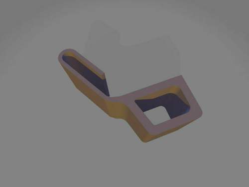

Die Kabelverlegung war im Bereich des erwarteten, A-Säulenverkleidung habe ich an der Torxschraube unterm "Airbag"-Schildchen gelöst um sicher am Airbag vorbei arbeiten zu können, Kabelversteckung in den Ritzen nach hinten war ausgesprochen einfach. Die Heckkamera habe ich nicht in die Heckklappe gelegt, sondern mir eine Bühne aus ASA konstruiert, an der sie vom Dachhimmel abgehängt ist (habe keinen Hund und transportiere auch keine Gefrierschränke). Falls jemand das STL zum 3D-Drucken haben möchte, einfach Bescheid sagen.
