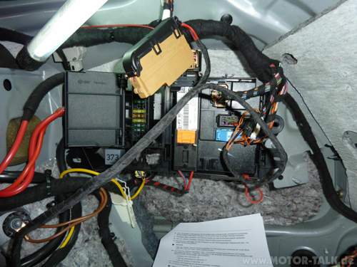

oben in Bild 25 sieht man die Sicherungsträger. Da ist bei dir nichts?
Wenn nein, dann erinnere ich mich an Folgendes aus meiner schwenkbaren AHK Anleitung:
"Falls der rechte, braune Sicherungsträger im Fahrzeug nicht vorhanden ist, muss dieser unter 4F0 055 307 (}MY06), 4F0 055 307 A (MY07}) über Volkswagen Zubehör bestellt werden." Der Einbauort / Platz ist bei dir vorhanden?
"....dass die Sicherungsträgersache nur noch für den Q7 " - ja, die Anleitung ist beim ersten mal lesen verwirrend, da sie für 3 oder 4 verscheidene Modelle (Allroad/ Avant/ Q7/...) geschrieben ist. Also Anleitung mit den Gegebenheiten im Fzg. vergleichen. Dann ist die Kupplung inkl. E Satz in 3 Std. montiert.
Richtig, ich habe sie mit den Bildern verglichen. Sieht bei mir völlig anders aus. Ich habe nur einen Sicherungsträger mit Mini Sicherungen. Auf dem Bild oben sind zwei Träger mit den großen (älteren) Sicherungen. Ich vermute, dass sich das mit dem Facelift und/oder MMI 3G geändert hat
Bei mir ist ebenfalls Platz für einen zweiten Träger, aber auch nur für einen kleinen. Macht aber nichts, es wird dann direkt an die Batterie angeschlossen und die Absicherung ist im Kabelsatz. Die Anleitung ist nur etwas verwirrend gewesen.
Entweder ist bei deinem Dicken etwas komplett anders, oder du bist verwirrt 😉
Bild 1 und 2 zeigen den braunen Sicherungsträger, den es unter 4F0 055 307 (A) zu kaufen gibt! 😁
in Bild 3 oben siehst du „alte“ Torpedo Sicherungen, welche im letzten Jahrtausend zum Einsatz kamen.
Ab den 80er´n wurden dann Sicherungen wie in Bild 4 verwendet.

Stell doch mal ein Bild ein wie es bei dir hinten rechts so aussieht.
Bei mir sieht es anders aus als bei bigaudi. Bei mit ist nur ein Träger mit Mini fuse verbaut. Und Deckel/Klappe hat meiner auch nicht. Liegt bestimmt am Facelift. Ich mache noch ein Bild.
