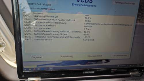

Moin,
Jetzt wo es etwas wärmer wird, wollte ich Mal die Klimaanlage anschalten.
Also Temperaturregler auf kalt gedreht, Umluft an, Ventilator auf Stufe 2 und Zack........ Warme Luft?? auch nach 40 km nur Außentemperatur.
Gemessen mit Digitalthermometer.
Eben Mal vcds angeschmissen und mir ein paar Werte angeschaut.
Leider nur im Stand möglich, da mein Laptop keinen Akku besitzt.

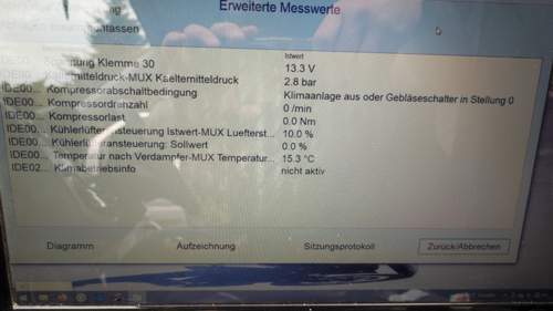

Mit ausgeschaltetem Motor habe ich nur 2.8 bar im System, nach Motorstart hebt sich der Druck bis auf 8.6 Bar.
Temperatur nach Verdampfer bleibt von Anfang an bei ca. 16 Grad.
Stellglieddiagnose hat nicht viele Möglichkeiten sodass ich dort nur die Umluftklappe fahren konnte.
Anbei Mal zwei Bilder. Eins mit Motor aus und eins nach ca. 5 Minuten mit erhöhter Drehzahl.
Klima aus
Klima an

Eventuell mal an einem Klimaservice mal nachgedacht, wo das Kühlmittel getestet und wieder aufgefüllt wird. Wenn keine Kühlflüssigkeit vorhanden ist, dann kühlt auch nichts runter. Mal den fehlerspeicher ausgelesen ob da was angezeigt wird im Bereich Klima/Heizung.
Ich habe das gleich Problem und bei mir ist im FS abgelegt, das die Kühlflüssigkeit den unteren Grenzwert unterschritten sei und somit die Klima nicht angeht bzw. nicht anläuft vom System, da es sich selbst schützt.
Kühlflüssigkeit kannst du überall in jede Werkstatt und freie testen und auffüllen lassen.
Hoffe das man dir helfen konnte.
Themenstarteram 11. Mai 2023 um 13:08
Moin,
Ne der Fehlerspeicher ist leer. Werde mich wohl Mal um so einen Service bemühen
Themenstarteram 14. Juni 2023 um 13:59
Moin,
Der Vollständigkeit halber kurz ne Rückmeldung.
Es fehlte Kühlmittel. Wurde aufgefüllt und nu isses wieder kalt im Auto.
