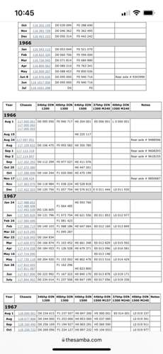

Das ist so nicht ganz richtig. Die allermeisten Änderungen kamen mit dem Modelljahreswechsel. Das Modelljahr ist halt nur nicht gleich dem Kalenderjahr.
Deshalb ist beim VW das Baujahr recht uninteressant und hat kaum Aussage. Von Bedeutung ist das Modelljahr, das sich aus der Fahrgestellnummer ablesen lässt.
Laut Typenschein sieht es so aus, als ob er Jahrgang 1966 mit Erstzulassung 03.1967 zu sein .... Anlage 2 Seiten vom Typenschein - gibt das Auskunft bezüglich Luftfilter?
Bernd
Laut Fahrgestellnummer hast du Modelljahr 67.
