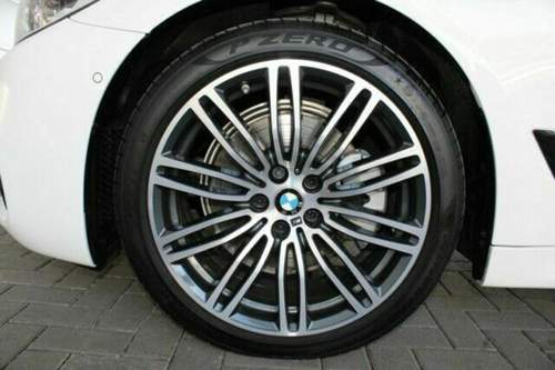

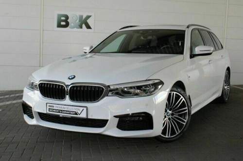

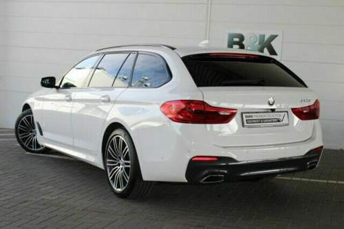

Anbei noch ein paar Bilder von meinem neuen (Bilder wurden vom Händler gemacht, habe noch keine guten Eigenen :P )

Front
Felgen
Heck
