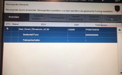

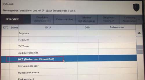

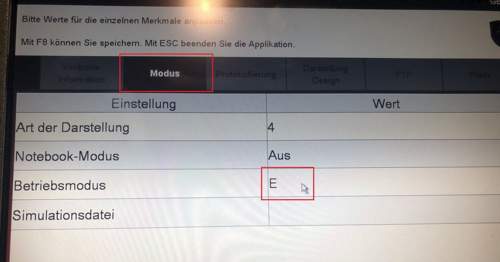

Anbei mal ein paar Bilder aus einem anderen Forum wie das im Tester dann ausschaut.
Beim Golf geht das übrigends über VCDS Anpassungskanal gespeicherter Wert Voltzahl auf 12 Volt erhöhen. Gibt es ein schönes Youtube Video dazu.
Bild #210545906
Bild #210545907
Bild #210545908

@AlbertKreis schrieb am 2. Dezember 2022 um 16:09:15 Uhr:
