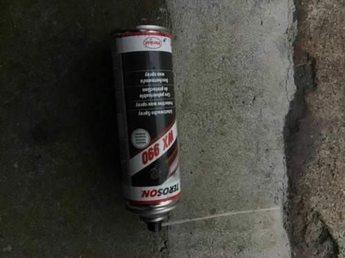

eigentlich wollte ich heute einen Sonntag mit Kaffee und Kuchen machen. Und eben kurz die vordere Stoßstange runternehmen und das eine oder andere zu richten.
Und dann habe ich das entdeckt - was tun? Bitte Hilfe und Ideen, wie das am besten zu beheben ist.
Bin kein echter Schrauber und leider mit einigen „Werkstätten“ auf die Schnauze geflogen. Daher möchte ich etwas vorbereitet das Thema aufnehmen.
Am liebsten würde ich dieses Jahr gar nichts machen und einfach nur mal fahren.
Entrosten, Umwandler, Farbe, Unterbodenschutz und gut?
Danke.

Mit Fluid Film fluten von allen Seiten,auch von innen. Stoßstange dran und fahren.
Da muß aber dann mal irgendwann das Blech raus und was neues eingeschweißt werden. FF zögert das hinaus,heilt es aber nicht.
U-Schutz hält nur das Wasser innen fest und sorgt für noch mehr Rost. Nicht so gut.
Sowas kannst ja für den Winter planen,da bleibt dann Zeit zum sparen oder Werkzeug besorgen wenn du doch selber versuchen willst das zu richten.

Ist jetzt noch nicht in so dramatischem Fortschritt. Vielleicht reicht es das äußere Blech großzügig rauszuschneiden und nachzubauen und die Verstärkung zu strahlen.
Wenn es nicht direkt repariert werden soll, halt was konservierendes in die "Wunde" kleistern.
Owatrol drauf...trocknen lassen ....nochmal Owatrol drauf und UBS schwarz von Elaskon auf Wachsbasis drauf! Owatrol sättigt den Rost ganze gut und verhindert das erneut Feuchtigkeit ran kann, die zweite Schicht is zur Sicherheit und der UBS schützt gegen mechanische Verletzung.

Owatrol ist fürs Schweißen ni so geeignet. Die Lösung erhält vielmehr den aktuellen Zustand. Wenn du es schweißen willst, würde ich es schleifen bzw. Strahlen und eine schweißfähige Grundierung auftragen. Somit läufst du nicht Gefahr, dass es dir an den Schweißstellen wieder gammelt. ( gibt was auf EP Basis oder normalen schweißprimer).Wenn alles geschweißt ist, kannst du in die „Sicke“ wieder mit Owatrol und UBS behandeln. Um alles zu schützen. Es ist immer ein Balanceakt zwischen...bei dem Schaden über Ich eher konservieren und abwarten bis sich weitere Stellen auftun und dann alles in einem Aufwasch richtig austauschen.

Evtl. brauchst Du dieses Teil. Vielleicht aber auch nicht. Der Träger mit den Gewinden ist meistens noch gut und das dünne Blech da drüber kann man selber dengeln. Nicht mehr raussägen als nötig, aber natürlich alles, was faul ist. Dann den Träger gut blank machen und wieder zuschweißen und hinterher von allen Seiten erst Rostschutzfarbe, dann andere Farbe und zuletzt Fett rein, bis es nach allen Seiten rauskommt, damit sich auch der Zwischenraum gut füllt. Man kommt ja von hinten nicht ran, um die Fuge so richtig zu versiegeln.
