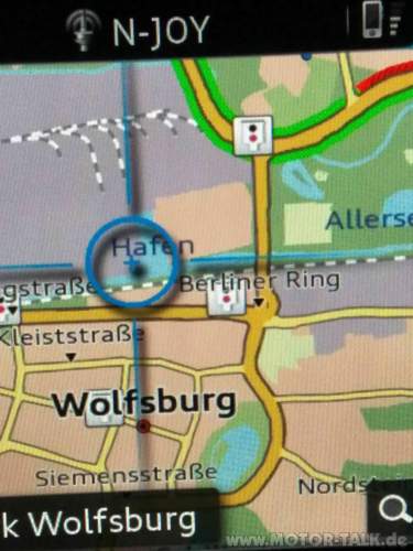

folgendes Problem bringt mich zum Verzweifeln... :-(
Ich habe mir bei poiplaza.com eigene POIs heruntergeladen (als *.kml, in Summe ca. 6000 POIs, also weit unter Limit).
Diese habe ich auf myAudi.de hochgeladen, mit Hilfe des Onlinedienstes in das Audi-eigene Format konvertiert und auf SD-Karte gespeichert. Hat fehlerfrei geklappt.
Im MMI konnte ich die POIs einwandfrei importieren, in den Karteneinstellungen dann auch auswählen und einen Haken setzten, dass diese angezeigt werden sollen.
Das Problem ist: sie werden in der Kartenansicht einfach nicht angezeigt! Ich habe schon verschiedene Zoomstufen probiert (1km-30m), verschiedene Formate bei poiplaza.com heruntergeladen und konvertiert, die Werte für Latitude und Longitude in den Quelldateien vertauscht. Nichts hat bisher geholfen.
Kennt jemand das Problem und hat eine Lösung?

Ein Bild wovon? Der Karte? An der Stelle der Koordinaten mit den persönlichen POIs wird in der Karte das Symbol dargestellt, dass du beim konvertieren auf myaudi.de ausgewählt hast. Aber nur in den Zoomstufen bis 750m.
Img-20151014-074605
Hallo susi99,
danke für das Foto. Ich glaube nicht, dass ich mit dieser Anzeige was anfangen kann. Da nehme ich dann doch weiter meinen Warner auf dem Android.

Verständlich. Ist halt passiv, aber besser als nichts...
