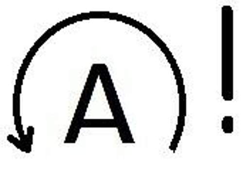

ich brauche mal eure Hilfe: Ich wollte mein Auto heute nach dem Auspacken einparken und habe seitdem eine eigenartige Kontrollleuchte. Ein gelbes Symbol dort, wo sonst z.B. der Stern für die niedrigen Temperaturen steht. Leider finde ich das Symbol in meiner Bedienungsanleitung nicht. Ich habe es mal versucht, im Anhang nachzuzeichnen.
Zu meinem Auto: 320d Touring, VFL, BJ 2008.
Vielleicht hat es was damit zu tun, dass ich die letzte Stunde nur mit DSC gefahren bin und für den letzten Berg einige Einläufe brauchte? Sollte aber wohl nicht!
Was mir noch aufgefallen ist: mein adaptives Kurvenlicht scheint nicht mehr zu funktionieren.
Hatte das jemand schon mal? Oder kann sagen, was dieses Zeichen zu bedeuten hat?
Vielen Dank!

Es handelt sich um zwei unterschiedliche Probleme, die heute auf Garantie repariert werden. Die Start-Stopp-Regelung ist ausgefallen bzw. hat einen Fehler gebracht, da der Nullgangsensor (ist bestimmt nicht der letzte mir unbekannte Sensor in dem Auto - der stellt fest, dass kein Gang eingelegt ist und das ist Voraussetzung für das Stoppen) eingestellt werden muss. Das adaptive Kurvenlicht hat nur hin und wieder nicht funktioniert, aber netterweise die Fehlermeldung auslesen lassen: Der Sensor, der die Höhe des Lichts einstellt, hat wohl einen Fehler verursacht und wird gewechselt.

Bist du dir sicher, das es ein A ist und nicht ein Achtungschild mit Kreis drumherum? Das wäre nämlich einfach nur DSC+DTC deaktiviert (wie bei längerem Drücken der DTC Taste)
Ja, da bin ich mir sicher. Nach dem "A" habe ich die Anleitung von vorn nach hinten durchgesucht. Das Ausrufezeichen im Dreieick (also das Achtungsschild) ist klar ausgeschaltetes Stabilitätsprogramm.
mobydick2710
Hmm, ich hab hier eine liste mit allen CC-meldungen und da ist keins dabei mit einem A und einem kreis drum herum.
Nur das ausrufezeichen mit kreis und ausrufezeichen und das heisst das DSC, DTC ausgefallen ist.
Wenn der Pfeil anders rum wäre ( zumindest nach meiner BA 04/2010) hast du ein Problem mit der Auto Start Stop Funktion, die den Motor jetzt nicht mehr automatisch abschaltet. Lt. BA : "System überprüfen lassen".
Sollte das adaptive Kurvenlicht einen Fehler aufweisen, müsste die LED neben dem Symbol für die automatische Fahrlichtsteuerung blinken.
pfeil in die andere richtung -> start/stop automatik

Nach der Richtung des Pfeils habe ich gerade nochmal geschaut: Habe das wirklich falsch in Erinnerung gehabt.
Wenn das nur die Start-Stop-Automatik betrifft, kann ich ja erstmal guten Gewissens weiterfahren. Nur seltsam, dass erstens das nicht in meiner BA steht, zweitens mein Kurvenlicht nich funktioniert.

Wenn es ein Problem mit dem DSC und dem Kurvenlicht gleichzeitig gibt, würde ich als erste Ursache den Lenkwinkelsensor in's Auge fassen, denn seine Daten werden von beiden Systemen benötigt. Vielleicht langt ein Abklemmen der Batterie für eine halbe Stunde oder eine Neuinitalisierung des LWS schon, es kann aber auch ein echter Defekt sein.

So, nachdem ich nun beim Freundlichen war, möchte ich wenigstens noch die Lösung des Problems verraten.
Vielen Dank erst nochmal an alle, die mir geantwortet haben! So konnte ich dann doch noch nach den Feiertagen beruhigt nach Hause fahren.
