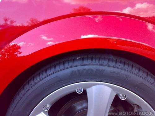

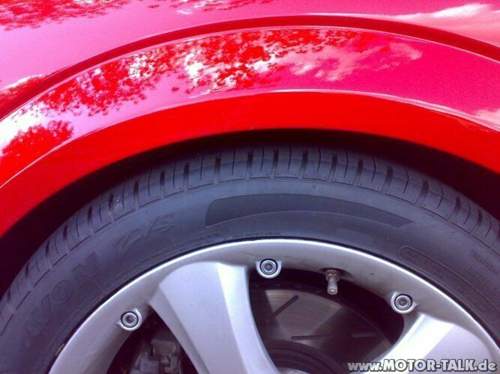

so ich habe mir heute ein komplett neues fahrwerk einbauen lassen incl. federn...
alles vom opc.
ich versuch mal bilder reinzustellen...
130720091147
130720091148
