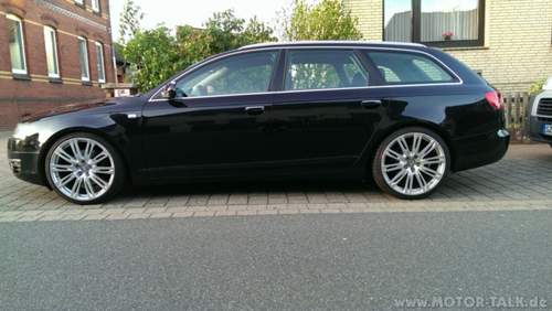

so in meinem dicken sind jetzt auch die Eibach Sportsline Federn in Verbindung mit Bilstein B12 Dämpfern verbaut.
Erste berichte dazu der Fahrkomfort ist echt Perfekt er ist überhaupt nicht hart super fahrgefühl.
Und die Opzik gefällt mir auch echt super. Berichte vnoch mal wenn er sich gesetzt hat.
Lg
am 17. Mai 2013 um 14:46
kannst du vlt ein Bild machen von der seite wie es ausschaut ?
Lg
Hallo ZG80
Ja Fotos wären nett.
Hallo blackGti
ein paar Fotos vom 4F Avant mit der Eibach Sportline Feder findest Du auch hier http://www.motor-talk.de/.../...sportline-federn-50-40mm-t4492181.html
Sorry hab es jetzt erst geschafft paar Fotos zu machen.

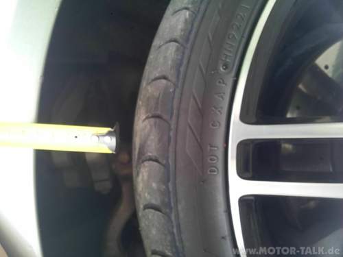

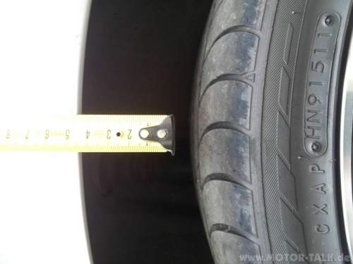

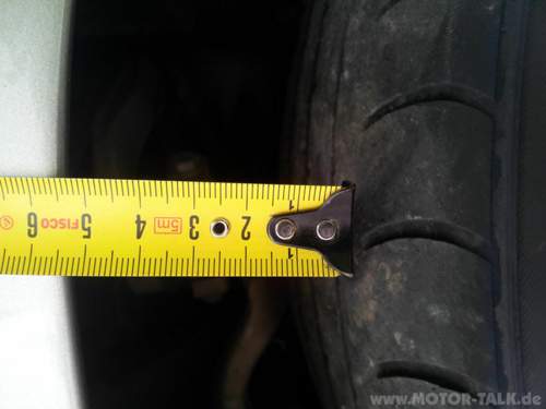

Hallo
1. Danke euch für die schnellen Antworten .
2. Ein gewindefahrwerk ist mir auch zu teuer ehrlich gesagt
3. Einfach von den kotflügelkanten vorne 50 hinten 40 mm runtermessen oder ?
Rene
am 12. Juni 2013 um 19:03
Original geschrieben von V-Mammut
Original geschrieben von Quattro210379
Wohl eher nicht, hier kommt es aber ganz statk auf den verbauten Reifenhersteller drauf an!
Bei sowas kaufst du besser ein Gewindefahrwerk, dann kannst du es an die gegebenheiten anpassen!
Ein klares Jein , denn wenn Die Reifendimension keine 50/40mm Tiefe verträgt was bringt dann das Gewinde, welches Du dann nicht mal auf diese Tiefe einstellen kannst. Ich würde einfach jetzt am Auto nachmessen mit Zollstock ob Du eben bei der Tieferlegung mit Deiner Rad Reifen Kombination noch Luft hättest. Kannst Du ja quasi simulieren.
Was istn das fürn Quatsch?
Ein Gewinde ist immer das beste, wenn halt dann keine 50mm gehen, dann dreh ich halt nen cm hoch, Federn kannst dann wieder in die Tonne treten!
Was mich mal interessieren würde, arbeitet das Mammut eigentlich bei Eibach?? Denn fast jeden Beitrag den ich lese, hat mit Eibach zu tun!
Eibach Federn sind bestimmt nicht schlecht, aber es ist immer glückssache wie es dann am Auto ist, denn es gibt beim 4F so viele gewichtsklassen, aber nur 2 Federvarianten! Ein vollwertiges Ersatzrad z.B. macht hinten ca 5mm aus, und diese kann ich mit nem Gewinde sehr schön ausgleichen!
@rene 4f
Vorausgesetzt du hast das Serien Standardfahrwerk ohne Tieferlegung drin, ja dann musst du vorne ca 50mm und hinten ca 40mm runterrechnen. Klar kann man eine Tieferlegung nicht auf den mm genau voraussagen, da unterschiedl. Austattungen usw für locker +/- 5-10mm sorgen kann.
@quattro21xy
Dann hast du den Beitrag nicht ganz verstanden. Daher nochmal Schritt für Schritt. Wenn die Tieferlegung von 50/40mm für seine Rad Reifen Kombi zu tief wäre, kann er auch mit dem Gewinde nicht so tief schrauben. Wenn er das Gewinde auf weniger Tieferlegung schrauben muss (geht ja meistens erst bei 30mm Tieferlegung los) dann macht es auch wenig Sinn für 1000 Euro ein Gewindefahrwerk zu verbauen um bspw 35/30mm einzustellen. Und von Billig Gewindefahrwerken und deren Sinnhaftigkeit will ich nicht diskutieren. Desweiteren wegen Eibach - klar wenn es um Federn geht empfehle ich nur Eibach und bei mir kommen nur noch Eibach rein. Bei Gewindefahrwerken wiederum , würde ich niemals Eibach reinbauen um dich zu beruhigen . Und wenn du die anderen Beiträge von mir ignorierst kann ich dir auch nicht helfen. Also ...keep cool :):p
@rene 4f
ok danke
habe ich gemacht meiner Meinung nach geht es was sagt Ihr Bilder sind hinzugefügt.
Rene
Hinterachse 4.5 cm und noch platz
Vorderachse 5.5 cm ebenfalls noch platz
Vorderachse
