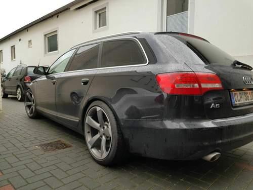

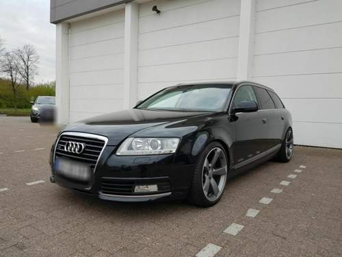

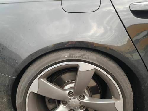

Hallo Leute.
Ich versuche mich mal kurz zu fassen aber alle Infos mit einzufügen hoffe es klappt.
Und zwar habe ich mir vor ca.5 Monaten wider einen 4f geholt facelift 2011 3.0tdi avant.
Von Werk hat er das Sportfahrwerk 20mm tiefer was mir von Anfang an zu hoch war optisch, Fahrkomfort aber top nicht zu hart wie das sline.
Nachdem ich vor 2 Wochen 19 Zöller vom a5 mit et33 montiert habe kam er natürlich noch höher und sah grauenhaft aus. Dann ging die Recherche los wie ich ihn nun tiefer bekomme. Beste wäre natürlich Gewinde wollt aber nicht zu viel Geld dafür ausgeben im Verhältnis zum Fahrzeug wert.
Da ich mal denke dass die billigen Gewinde nicht viel Sinn machen dachte ich federn tun es auch. So 30/30 kommt nicht frage da ni ht viel tiefer als Serie 40/40 Angst dass er hinten zu tief kommt da er von Werk schon hinten hängt. Nach Recherche und Erfahrungsberichten habe ich mich für die eibach sportline 50/40 entschieden und der Hoffnung dass er leicht keil steht und hinten noch genug Luft ist auch wenn voll beladen oder mit Anhänger. Also federn bestellt und von einem erfahrenen Mechaniker einbauen lassen.

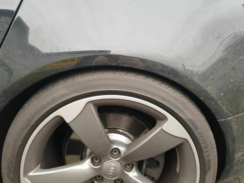

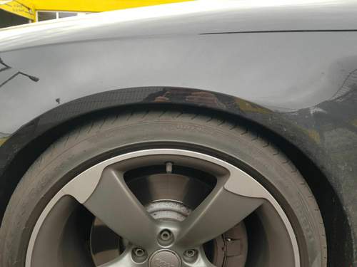

Als ich meinen dicken dann zum ersten mal sah habe ich direkt gedacht ach du scheis... ob da mal nicht schleifen wird hinten.
Problem ist nun er ist echt tief und noch nichtmal gesetzt. Gerade mal 40km gefahren. Und er ist hinten leicht tiefer auch gemessen hinten links ca. 336mm von Mitte nahe zum Kotflügel und vorne 345. Allgemein sind die Abstände nicht identisch an den Achsen links und rechts. Wie kommt sowas auch dass er hinten viel tiefer ist. Er setzt jetzt schon hinten links leicht auf sehe ich am Reifen und es sitzt keiner drin ich will nicht wissen wie es sich verhalten wird wenn dort 3 etwas kräftige Personen sitzen und im Kofferraum noch 4 Koffer liegen.
Vorne ist er auch ganz schön tief aber dass ist ok komme ich mit klar. Nur hinten möchte ich ihm etwas höher haben.
Jetzt gibt es mehrere Möglichkeiten und zwar folgende und ich bitte euch um eure Meinung und Ratschläge.
1. Hinten andere Federn z.b eibach 30mm aber was sagt der TÜV dazu??
2. Diese schlechtwegeplatten Original Audi 12mm. Heute erfahren hätte ich das gewusst würden die direkt reinkommen.
3. 20mm höherlegung von eBay auch Adapter Platten aber für 65 Scheine echt viel für etwas Kunststoff. Die 12mm Audi 8€.
4. Günstiges gewindefahrwerk z.b TA Technik. Wenn man die nicht zu tief fährt sollen die sich auch gut fahren aber wie das mit Salz Rost auf Dauer ist das ist wider eine andere Frage.
5. Ihr habt einen anderen Vorschlag?
Bin für jeden Rat dankbar.
Grüße Sergej

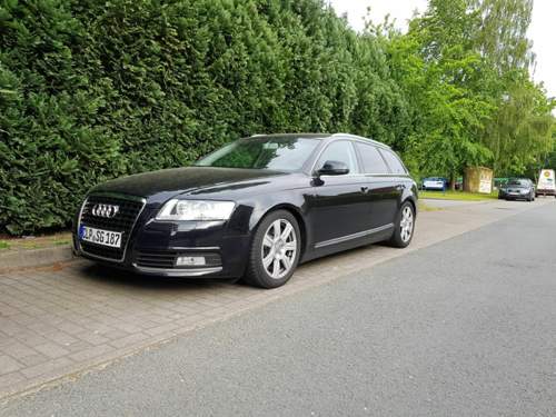

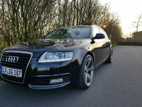

Hier die Bilder eins davor und danach am selben Tag.

@Sergej audi schrieb am 4. April 2019 um 17:57:14 Uhr:
Hallo Leute.
Grüße Sergej
Über kurz oder lang würde ich dir persönlich zu einem Komplettfahrwerk raten. Die Originaldämpfer ab Werk sind nicht für Tieferlegung von mehr als 40mm geeignet. Ist ja auch normal. Zudem werden sich deine Federn vorn auch noch setzen und dann kommt er noch tiefer. Die Optik im Augenblick finde ich ganz stimmig. Schlussendlich empfehle ich dir Möglichkeit Nr 4.

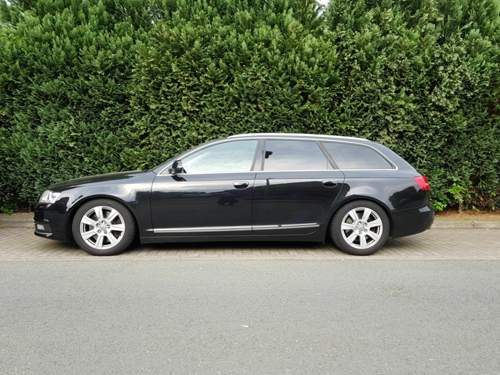

Vielen Dank für deinen Beitrag.

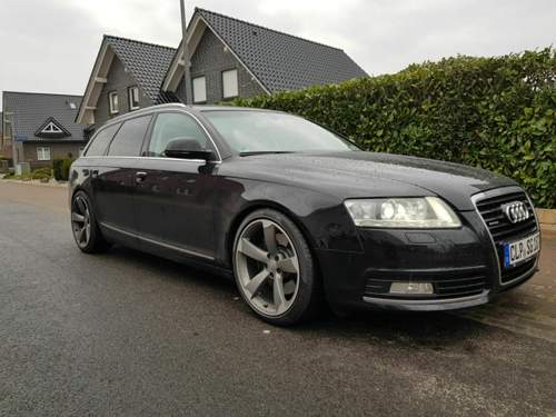

Gewindefahrwerk ist mir leider zu teuer im Verhältnis zum Fahrzeug Wert. Bin gestern beim stöbern darauf gestoßen dass es von supersport andere Federteller gibt zwecks Tieferlegung nur vorne durch die Teller kommt die Feder tiefer und das Fahrzeug laut Hersteller 15 bis 20mm tiefer bei manchen sogar 35mm irgendwie je nach Fahrzeug unterschiedlich. Was haltet ihr davon? Gut 30 oder 35 wäre dann zu tief da er dann so stehen wird wie mit jetzigen eibach und dafür hinten zu hoch sprich mit originalen Sportfahrwerk 20mm tiefer. Das wäre dann zu große Keiform.
Bin am überlegen ob ich wider alles zurück baue und die federteller vorne rein oder eibach drin lassen und hinten entweder schlechtwege Platten 12mm von Audi oder 20mm höherlegung von der bucht. Mein a6 ist nun hinten definitiv zu tief hängearsch.
Noch ein aktuelles Bild im Anhang.
Was meint ihr 12 oder 20mm hinten höher?
