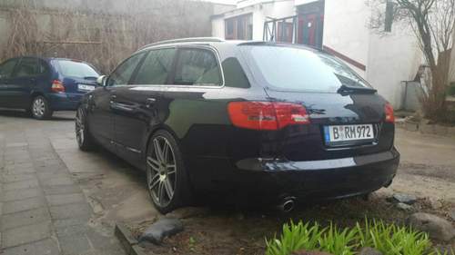

Ich hab das Eibach Kit 50/40 mit 265 30 20 zoll Räder!
Fahrkomfort: sehr gut
Optik: sehr, sehr gut
Preis/ Leistung: unübertroffen

Jetzt habe ich einen Avant 3.0 TFSI und habe vorne 1250KG achslat und hinten 1300kg
Welche eibach sportline soll ich nehmen damit er gut sitzt? Hat vieleicht jemand von euch anlihe achslasten?

Bei deinem Avant mit den Achslasten ist es die E21-15-008-02-22.
Siehst du auch bspw. dort http://eibach-sportline.de/eibach_pid_detail.php?pid=68462

Danke fur deine hilfe. Werde mir die federn in den nachsten tagen bestellen.
ja diese Sportline 50/40mm sind die richtigen beim 4F. Hatte gerade die Tage in einer Werkstatt ein Kunden angetroffen, der mit 30/30mm Federn die dämliche Hängehinternoptik hatte. Aber auch im Forum sieht man den ein oder anderen " Hintern Durchhänger" bei Federn mit gleicher Tiefe vorne und hinten.
Erstrecht wenn der A6 noch eine Anhängerkupplung hat, dann kommt er hinten sowieso nochmals 10mm tiefer.
