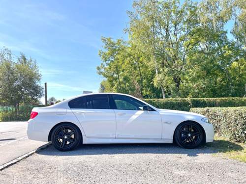

Hallo Leute,
Ich werde demnächst bei meinem 530d mit M-Sportfahrwerk ein komplett neues Fahrwerk verbauen. Ich würde gerne ein Bilstein B12 mit Eibach Pro Kit Federn oder Bilstein B4 mit H&R 35mm Federn verbauen. Ich kann mich jedoch noch nicht ganz entscheiden welches ich nehmen soll. Bei manchen ist bei den Eibach Federn kaum bis wenig Unterschied zum M Fahrwerk und bei manchen wiederum perfekt. Bei den H&R Federn ist er bei manchen perfekt und bei manchen wiederum etwas zu tief. Hat evtl. jemand diese Federn bei seinem 530d verbaut und könnte Bilder reinstellen?
Ich würde gerne so ca. 20-25 mm tiefer haben wollen. Die Härte würde ich auch gern beibehalten.
Meine Achslast an der VA liegt bei 1100kg lt. Fahrzeugschein
Bedanke mich jetzt schonmal für die Bilder
1 Antworten
Für die es noch interessiert hab das Eibach Pro Kit mit den Bilstein Dämpfer drin seit ca. 2 Monaten und 12-13000km. So ist die aktuelle Höhe. Hinten ist er relativ wenig runtergekommen und vorne ca 2.5 cm. Das Fahrwerk ist etwas härter jedoch auch komfortabler als das originale M Fahrwerk
