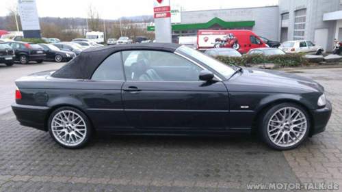

Ich wollte bei meinen Wagen das Eibach Pro Kit Federn einbauen hinten dann noch die Schlechtwegebegrenzer mit 14mm rein, dann müsste es optisch passen. Der ist vorne Serie schon recht hoch, habe das normale Standard Fahrwerk drin. Der Cabrio ist doch mit Serienfahrwerk Werksseitig nicht tiefer oder, dann würde von der Tieferlegung mit den Eibach Federn ja auch nichts abgezogen?
Ich habe jetzt lange gesucht aber offenbar gibt es das Eibach Pro Kit nur mit 40/20/25 mm Tieferlegung für den Cabrio. Wird das nicht nicht etwas zu viel für die Seriendämpfer? Habe die Bilstein B4 drin. Die haben jetzt ca. 45.000 runter sind noch top.

So jetzt habe ich die Dämpfer hinten auch eingebaut, war auch direkt danach beim vermessen. Die Spur musste nur was nachgestellt werden. Das Fahrzeug Niveau ist jetzt laut Vermessungsprotokoll vorne und hinten exakt gleich. Der fährt sich jetzt mit den richtigen Dämpfern noch gefühlt was direkter, das B8 Fahrwerk mit den Eibach Federn ist super abgestimmt. Bin happy:p:p Hab auch noch mal ein Bild gemacht.

Sieht sehr schick aus ;-)

Ja auf jeden Fall viel besser als vorher. War heute auch mal auf der Autobahn in kurzen Bodenwellen merkt man dann natürlich schon das man ein Sportfahrwerk drin hat, die werden dann nicht mehr so ganz so unbemerkt wie mit der Serie abgefedert.
Insgesamt ist es aber für mich richtig angenehm ein guter Mix zwischen Sportlichkeit und noch genügend Komfort natürlich auch viel direkter und genauer. Besonders die Kurven können sehr viel schneller gefahren werden:D:p
Für meinen Geschmack könnte er vorne noch etwas fallen. Ich mache bis zum we mal en Bild von meinem mit den domlagern. Gleicher Komfort aber noch 1 bis 2 cm mehr Tiefgang.
Themenstarteram 5. April 2016 um 22:05
Kann ich mir ehrlich gesagt nicht vorstellen. Das wäre mir dann auch definitiv zu tief. Um so weniger Restfederweg um so härter das Fahrverhalten. Ich will es ja auch nicht übertreiben:)
Der federweg bleibt gleich mit den domtellern. Das ist ja der Clou. Ich mach die tage en Foto.

Was für Domteller meinst Du? Hast doch die ganz normalen Stützlager, darunter die Feder:)
Die Domlager vom Z3. Sind vom Aufbau flacher, bringt eine Tieferlegung an der VA von ca. 8mm ggü. den E46 Domlagern.
