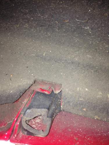

Ich will meinem TT roadster nächstes Jahr etwas gönnen.
Felgentechnisch habe ich mich für GMP Ican in 8,5x19 und 245/35 r19 entschieden.
Dazu sollen Eibach Federn mit VA/HA 25/20mm Tieferlegung kommen.
Die Felgen gibts mit ner ET von 35 und 45. Nun stell ich mir die Frage welche ET ich nehmen soll. Am Radhaus ist akutell nichts bearbeitet. Größere Umbauarbeiten möchte ich gerne vermeiden.
Vermutlich ist die ET 45 Variante in meinem Fall die bessere Wahl oder gibt auch diese Probleme ?
Mit freundlichen Grüßen,
Niels
[Von Motor-Talk aus dem Thema 'Eibach Federn' überführt.]
Et45 passt locker. Et35 wird mit 245er reifen schleifen
Würde es mit et35 reichen die berühmten Knubbel an der Hinterachse zu entfernen oder würde das noch andere Arbeiten bedeuten ?
Die Tieferlegung ist ja relativ dezent, ist ja weit von irgendwelchen Gewindefahrwerken entfernt.
Hat kaum was mit der Tiefe zu tun. Darf ja bei Vollladung au nich schleifen. Ich hatte 235er und musste bei et35 nur den plasteknubbel abschrägen(siehe bild). Aber das war ganz knapp. Zumal es schmale hankook s1 evo waren. N conti oder andere sind teils viel breiter oder steiler von der flanke. Bei 245er muss dann sicher auch die falz von seite und koti weg und ein Teil des Teppich. Das wird dann glaube mit ner flachen platte verbunden/verklebt. Alternativ etwas Sturz hinten. Wenn es so knapp wie möglich werden soll, ist das immer trial/error
Danke für die super Antwort. So knapp wie möglich soll es nicht werden, wie gesagt ich möchte größere Arbeiten und Ärger beim Eintragen hinterher vermeiden. Die Knubbel hätte ich entfernt, aber wenns dann noch mehr nach sich zieht und selbst dann noch Trial and Error ist bin ich raus.
Letztendlich wird er denke ich auch mit ET45 stramm da stehn.. hoffe ich :D

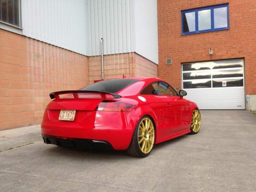

Findest bestimmt beispielbilder im netz. Et45 is ja recht verbreitet. Meine goldenen sind 8,5 et38 und meine ersten waren et35. Beides mit kw V1 etwa 40 tiefer.
Die silbernen im winter sind 8x18 et35 mit 225/40
