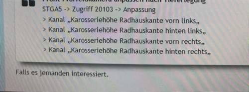

Wegen der Frontkamera, reicht das fürs erste wenn man die Parameter in VCDS bei der Fahrzeughöhe Karrosierkante oder ähnliches verändert dass die Kamera die Info hat wegen der Tieferlegung?
