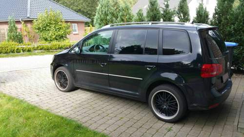

da mit dem 30/30er Eibach Pro Kit an der Vorderachse noch recht viel Luft hatte und der Touran optisch dann hinten tiefer steht als vorne, steht er nun mit der Eibach Sportline 50/30mm Feder endlich gerade und schließt auch vorne schön ab.
Es gab zwar auch von anderen Marken 50/30mm Federn, aber nach etlichen Versuchen kommt mir keine andere Feder als Eibach mehr rein, wenn man dauerhaft gescheit fahren will. Dieses Eibach Federn haben natürlich wie alle Eibach Federn auch Vorspannung auf Seriendämpfer und natürlich Tüv. Zwei neue Federwegsbegrenzer waren im Eibach Paket auch mit drin.
