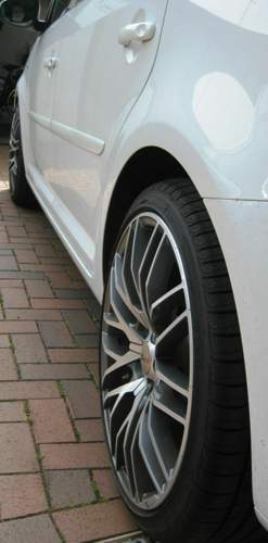

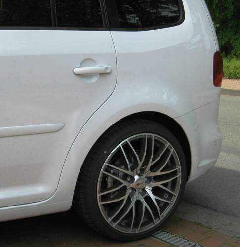

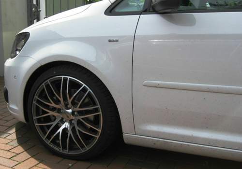

@bigpictures schrieb am 3. Juni 2015 um 21:21:40 Uhr:
Heute hab ich den Touran aus der Werkstatt geholt, jetzt mit dem Bilstein B12 Sportline Fahrwerk und Eibach 50/40mm Federn und den 19" Talladega-Felgen mit 235/35R19 ET 41.
Optisch genau so wie ich es mir vorgestellt habe, sehr sehr geil ! Vom Fahrverhalten auch top, straff, aber nicht zu hart.
Von den Kosten her zwar kein Schnäppchen, mir aber jeden Cent wert.
Machst du mal ein paar Bilder uns stellst rein?
am 4. Juni 2015 um 6:45
ja klar, muss nur noch ein paar schöne machen. vorab zwei von gestern Abend.
Ui das sieht lecker aus _D
gefällt mir echt super. und endlich kommen mal ein paar 1t3 :D
Hat evtl. jemand Bilder vom 1t3 mit den den Eibach 50/30 oder 50/40 und Original Fahrwerk?
Wäre super.
Gruß Nordi
Hi, also mit originalem Fahrwerk kann ich nicht Dienen, aber mit dem VW Sportfahrwerk und den Eibach 50/40. Ich habe aber mittlerweile ein KW Gewindefahrwerk V1 verbaut, weil mir die Eibach Federn nicht tief genug waren.
Deshalb nochmal : Ich verkaufe die Eibach Federn. Die Achslasten betragen für Vorne: 1101-1200 kg und Hinten: bis 1190 kg und können an den Modellen Touran 1T1 1T2 und 1T3 verbaut werden. Die Federn waren ca. 1500 km verbaut.
Gruß, Volker :cool:
Img-4680
Img-4681
Img-4682
am 9. Juni 2015 um 6:11
anbei noch ein Bild vom Fzg..
