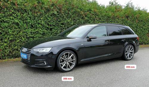

Nachstehend ein Bild mit dem Eibach Pro Kit (schwarze Federn). Der schwarze B9 2.0 TDI Avant quattro ging vorne auf RMK 356 mm und hinten auf RMK 359 mm runter. (RMK = Abstand von Radnabenmitte bis Kotflügelkante). Ergibt ca. -40/35 mm! Für die Frontantriebsmodelle sind auch -35/30 mm und -45/40 mm Eibach Kits lieferbar.
A4-b9-2-0-tdi-av-quattro-356-359-02-fa-09-ra-pro-kit-40-mm-lowart

Für den Eibach Pro Kit (-30 mm) E10-15-023-05-22 zahlst du ca. 155,- EUR im Netz. Ein A4 B9 Kombi mit Frontantrieb 2.0 TDI 150 PS DSG7 (Achslast vorne 1105 kg, hinten 1155 kg) kommt mit diesem Kit auf RMK 362 mm vorne und RMK 367 mm hinten. Der Sturz an der VA ist hier noch kein Problem, vorausgesetzt Spur und Reifendruck passen.

@KonradHorner schrieb am 2. Oktober 2020 um 18:05:08 Uhr:

Diese Mängel treten nicht bei den Eibach Pro-Kit Federn auf. Zitierte Mängel treten eher bei extrem starker Tieferlegung (hoher Sturzwert) und extrem progressiv ausgelegten Federn (Federklacken). Extrem progressive Hauptfedern werden hauptsächlich bei Gewindefahrwerken verwendet.
