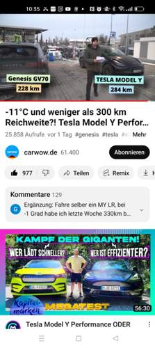

Interessanter Test - der Genesis tritt gegen das Modell Y mit 523 PS an. Beide Autos haben fast gleich große Batterien und werden über die Autobahn so gefahren, wie es möglich ist, d.h. wenn frei dann "laufen lassen".
Ergebnis: Das Modell Y kommt etwas mehr als 50Km weiter. Wobei die Angaben 228km Genesis und 28Xkm Modell Y darauf basieren, dass der Wagen wirklich bis zum stillstand leergefahren wird, was natürlich unrealistisch ist. Insofern kann man davon sicherlich noch mal 20 oder 30km von abziehen.
Der ganze Test fand bei -11 Grad statt.
https://youtu.be/EDLR4Lk18T0
Ohne die beiden jetzt miteinander zu vergleichen. Ich finde das Ergebnis jetzt nicht schlecht.
