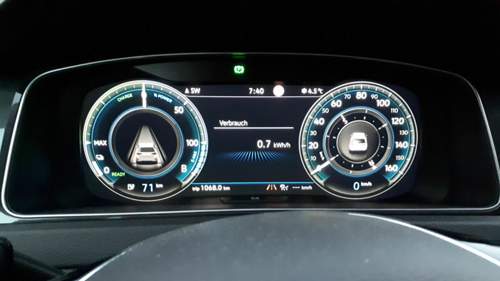

Hab heute morgen mal dran gedacht, ein Foto zu machen. Auto schon aufgewärmt, Innentemperatur auf 23 Grad, Fahrmodus "Normal", mit WP.
Wow das ist echt wenig. Wie warm oder kalt war es draussen?
Siehe Foto (Vorschau leider unscharf): 4,5 Grad Außentemperatur.
Ich sehe da 4,5 Grad...
Edit: @Golf-TSI war schneller
Cool ist doch n guter Wert.
@Golf-TSI die Außentemperatur steht da um Display 4,5°C
Jetzt noch jemand richtig warm machen und wert im Stand ohne WP möglichst bei 4,5°C
??hab ich glatt übersehen. Dann ist der Wert doch deutlich besser als ohne WP.
