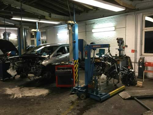

Motorschaden durch Kühlwasserverlust 08/16
Diesen hatte mein Focus auch vom Vorbesitzer!Kopf verzogen durch Überhitzung!
Habe diesen Ende Dezember von ihm gekauft und einen KOMPLETTEN Motor vom aktuellen 2016er (überarbeiteten Motor ) Focus eingebaut, der aus einem fast neuem Unfallwagen!
Der Facelift Motor hat ein Temperatursensor mehr dran, der unterhalb der Unterdruckdose bzw. rechts am Kopf oberhalb des Getriebe sitzt!
Hoffe, das dieser länger hält!

Aha. Dir sind also sehr viele Motorschäden bei dem 1.0 Ecoboost bekannt !
Wie viele wären das denn ? 20 vielleicht ?
Drei Ford Händlern in meinem Umfeld ist auch nur einer bekannt. So zumindest deren Aussage. Selbst wenn dir einiege bekannt wären. Prozentual macht das evtl. 0,2 % oder weniger von der Gesamtzulassung aus ! Ich kann jeden Turbo-Motor (und auch alle anderen) ins jenseits befördern, wenn ich denn nur will.
Als erstes....
Bin gelernter Ford Mechaniker ( Köln ) und repariere fast nur Fords ( Nebenbei)
Zudem habe ich recht viel Kontakt zu Ford Händlern und Allgemein Händlern in Raum Köln/Bonn!!! Aktuell einer aus Mönchengladbach, der Interesse an meinem anderem Motor hat.
Mir sind Persönlich ca. 8 bekannt, die ich teilweise Angebot bekommen habe. Überwiegend waren es die 125PS Versionen sowie die hier das Problem haben / hatten.
Diese Fahrzeuge wurden NICHT kaputt geheizt, da diese zu 90% 35-50 jährige Familienväter gefahren wurden. Aber auch einige 1.6 ST Ecoboost Fahrzeuge sind mir bekannt, die Motorschäden bekommen haben.
Ford hat auf Grund des hier schon beschrieben Problems des nicht frühzeitigen anzeigens der Überhitzung reagiert und an dem Kopf beim Facelift, ein weiteren Wärmesensor verbaut.
Und noch etwas..... Leistung geht immer auf Kosten des Materieals!

Immernoch verhältnismäßig wenige im vergleich zru Anzahl der Fahrzeuge die unterwegs sind. Und vor allem weniger im Vergleich zu Vau Weh
vermutlich war wohl in allen Fällen ein Wasserverlust - sei es durch einen platzenden Kühlwasserschlauch oder durch einen Marderbiss - ursächlich für den Motorschaden.
Bei einem Marderbiss ist der Wasserverlust ja nicht erheblich, schlimm sind halt Risse im Kühlwasserschlauch wo in kurzer Zeit das Kühlsystem leer laufen lassen.
Gerade die 1 Liter Ecoboost haben halt da nicht wirklich viele Reserven, von daher ist das schnell übersehen. Bis die Meldung im Display erscheint ist vermutlich eh schon zu spät, insbesondere dann wann man auf der Autobahn unterwegs ist.
Wollen wir hoffen, dass nun dieser zusätzliche Sensor im Zylinderkopf beim Facelift einen möglichen Wasserverlust durch einen erheblichen Temperaturanstieg jetzt frühzeitig erkennt.
Sinnvoller hätte ich allerdings einen Füllstandssensor im Ausgleichsbehälter gefunden.
Jeder Mist wird im Bordcomputer angezeigt, sei es eine offene Tür, eine nicht vollständig gelöste Handbremse, der geringe Wischwasserstand usw.
Beim Kühlsystem spart man aber hier - für mich irgendwie unverständlich. Gerade bei solchen Motoren mit wenig Kühlsystemkapazitäten sehe ich dies als ein muss an.
Trotzdem, wenn der besagte Schlauch getauscht wurde und man zur rechten Zeit einen Blick in den Motorraum wirft, sollte sich ein Motorschaden in der Regel vermeiden lassen.
