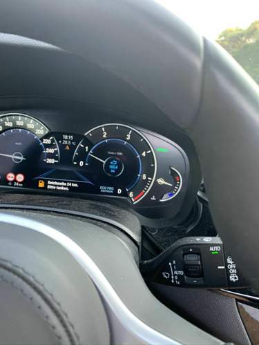

Hallo Gemeinde,
eine kurze Frage.
Fahre seit 1 Jahr einen G31 Touring.
Ich bin eher der bewusste Fahrer und fahre somit viel im EcoPro Modus, hab mich auch an das Ansprechverhalten und Segeln so gewöhnt, dass der Wechsel in Comfort immer richtig bemerkbar ist :D
Jetzt zur Frage: war heut bei der Inspektion und fragte nur, ob man EcoPro als Standard einstellen kann (damit ich nicht jedesmal die Taste drücken muss), dann kam folgende Aussage vom Freundlichen:
- bitte fahren Sie nicht im EcoPro
- nur Comfort oder Sport
- sonst hat der Motor weniger Leistung, kommt nicht auf Drehzahlen, verbrennt schlecht, -> Motorlebensdauer schwindet.
- Gleichzeitig geht Heizung und Klima sehr herabgesetzt im EcoPro.
- Spritverbrauch im Comfort/Sport Modus gleich wie im EcoMode.
Meine Ansicht:
BMW installiert doch keinen EcoMode wenn er schädlich für den Motor ist?
Wenn ich EcoPro Indiv. so konfiguriere, dass Klima volle Leistung hat, läuft die dann trotzdem noch auf Sparflamme?
Danke für eure Meinung :)

EcoPro
Egal wie, der 530d preLCI wirkt in EcoPro trotzdem kastriert. Auch und gerade am Ende von Autobahnbaustellen. Und da ist das Gaspedal definitiv immer in derselben Stellung.
Abhilfe schafft nur der Fahrvergnügen-Knopf oder (bedingt) die Paddles.
Autobahn oft sehr zügig daher meist in Sport individual (Getriebe Komfort) wegen Fahrwerksstraffung oder wenn Reichweite benötigt wird EcoPro individual (wegen der Straffung), ich hasse tanken 50km vorm Ziel.
Hier in Berlin fahre ich zu 80 % in blau und segle meist vollautomatisch über die komplette Stadtautobahn (kapazitiv mit dem Knie). topp!
Ich fahre meinen G31 530d xDrive preLCI fast nie auf Comfort, das aus dem Grund, dass ich die weiche FW-Abstimmung und die starke Lenkunterstützung nicht mag. Vor allem das Fahrwerk ist trotz 20“ immer noch zu weich ohne die sportliche Abstimmung.

Weiß in diesem Zusammenhang jemand ob es möglich wäre das segeln auch im Comfort Modus zu aktivieren?
Meines Wissens ist das Segeln bei aktuellem Softwarestand auch im Comfort-Modus bereits enthalten. Zumindest segelt meiner auch in diesem Modus.
Ja, das stimmt... bei mir wurde es auch nach einem Werkstatt-Aufenthalt mit Software-Update aktiviert... zwar nicht so arg wie im Eco-Modus, aber das Segeln im Comfort-Modus ist super.
Oha, sehr interessant. Danke für die Info. Werde mir demnächst mal die aktuelle Software aufspielen lassen, oder vorher mal nachsehen obs nicht bereits freigeschaltet ist. Hab zuletzt vor zwei-drei Jahren nachgeschaut als ich damals das Auto bekommen und es auf meine BEdürfnisse eingestellt hatte.
@ea-tec schrieb am 12. Januar 2021 um 12:28:59 Uhr:
Wann wurde denn bei dir das Software-Uodate gemacht?
Meiner hat letztes Jahr (2020) im September ein Update bekommen, aber Segeln im Komfort Modus wäre mir nicht aufgefallen.
