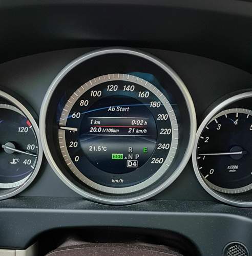

Ich hab mal ein Bild gemacht, zu welchem Zeitpunkt "Eco" bei meinem Wagen eben anging. Das Kühlwasser hatte erst knapp über 60°C

Notwendige Kühlmitteltemperatur bei der BR 212 zur Aktivierung der ECO-Anzeige auf „grün“ liegt zwischen 60°C und 115°C bei Benzinern und zwischen 15°C und 110°C bei den Dieseln.
(Quelle: Einführung neue E-Klasse, Einführungsschrift Typenreihe 212, Bestell-Nr. 6516 1373 00 – 07/09, ©Daimler AG)
Danke für die Info. Wieder was gelernt
