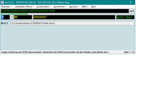

Hallo Zusammen,
ich konnte heute in meinem 8V FL BJ 2019 den ECO Modus als Auswahlmöglichkeit im Klimabedienteil der 2-seitigen Klimaanlage codieren. Operation war erfolgreich, falls es also auch jemand machen möchte hier die Anleitung:
Steuergerät 08 -> Codierung -> Assistent für Codierung -> BYTE 7 -> von 0 auf 1 setzen
(Screenshot anbei)
Was bringt das Ganze: Die AUTO-Taste zweimal kurz drücken - es erscheint dann ECO im Display - damit wird bei aktivierter A/C der Kühlkompressor wohl nur "zeitweise" aktiviert und die Kühlleistung ist wohl etwas sanfter - also eher etwas für die Sommerliche Übergangszeit oder wenn es bei Nässe nur darum geht die Scheiben frei zu halten innen.
Testen konnte ich noch nicht, da erst eben frisch codiert...

Bei meinem 2019er FL geht das ECO auch, einfach zweimal auf die Auto Taste tippen und dann kommt die ECO schrift in der Klima, bin eigentlich immer damit unterwegs.
Ist ja komisch - bei meinen MJ2020 (RS3) gehts nicht...
Habe die Klima eigentlich auch immer auf ECO stehen.
Das hängt glaube ich mit Drive Select zusammen - ohne DriveSelect keine Möglichkeit (ohne Codierung) für den ECO Modus bei der Klima.
Zum RS3, der hat ja keinen ECO Drive Select Modus, vielleicht liegt es bei dem daran. ;)
Das wäre eine Erklärung, ich probier's mal zu codieren
Ja, beim RS3 gibt es die Funktion serienmäßig nicht. Ich habe es auch codiert.

Wäre ein gute Erklärung. Mein Fahrzeug hat KEIN Drive-Select.
Funktioniert bei mir auch Standard Bj 2013 VfL ohne Codierung
@Hoaschter schrieb am 6. August 2023 um 22:13:28 Uhr:
Codiert und funktioniert nun auch bei mir. Danke fürs teilen @coolcore
