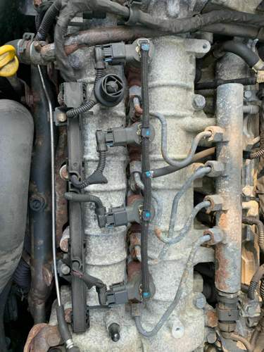

Astra H 1.9 CDTI 150 PS 2007
Habe seit einiger Zeit die Kombinationen
Ecn 2279 falsche Luft
Ecn 2452 DPF
Ecn 0300 Fehlzündung
MKL und Werkstatt Symbol leuchten abwechselnd, dann mal wieder nicht, kein Leistungsverlust.
AGR Ventil letztes Jahr gewechselt.
Kann mir jemand per Fern-Diagnose sagen was das sein könnte? Geht die nächste Fahrt direkt zum Verwerter?
Danke schon mal.

Auto ist jetzt in Werkstatt und sie haben das zerlegt. Anruf: der KAT ist total voll Russ da braucht man auch keinen neuen Turbolader einbauen. Am besten die ganze Karre wegschmeißen.
Neuer Kat kostet noch mal ungefähr 800 €
Oxikat oder dpf? das zeug kostet doch nix.
Letzter Stand der Dinge ist jetzt der Partikelfilter ist voll 90 % und regeneriert nicht mehr.
frei brennen mit Opcom geht auf 86 % runter und bringt aber sonst Nix.
Jetzt haben sie mir gesagt sie wollen Partikelfilter raus schneiden sauber machen und wieder rein schweißen das halt dann wieder ein halbes Jahr. Langsam nervt mich das alles tierisch! seit sechs Wochen mach ich jetzt rum mit der Scheißkarre.
Die Werkstatt hat auch gesagt die billigen DPF die man im Netz für 200 € kaufen kann taugen Nix und sind nach einem halben Jahr eh wieder voll. Stimmt das oder soll ich so ein Teil kaufen und einfach einbauen?
und dann kommt es wieder, weil die Ursache nicht behoben ist und die Berechnungsmodell durcheinander ist.
