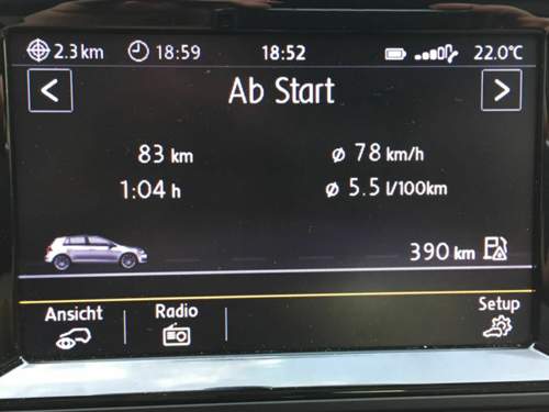

Hier mal ein Moment... Autobahn recht konstant nicht schneller als 120, leerer Wagen. Im Tank war übrigens ca E55, also rund die Hälfte Alkohol. Geht schon... Nur Beschleunigen drückt auf den Verbrauch ziemlich stark.
Der Bordcomputer zeigt bei mit bei Langzeit 6.6L/100km an. Ab der Angabe ab Tanken zeigte er 6.5L/100km - weicht also auch etwas ab. Liegt schätze mal aber auch daran das ich zur Arbeit nur eine Kurzstrecke (11-12km) fahre.
