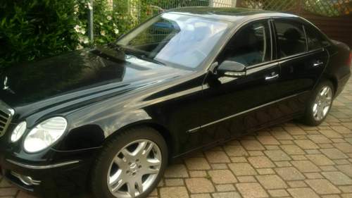

@Eifelmaennchen schrieb am 3. August 2015 um 22:45:29 Uhr:
4 mal RX Felgen Typ Rx2D, 19 Zoll ET30 Reifengröße 245/35/19"
Viel Spaß beim Gucken
Wo ist den die Radnabenkappe hinten ?
Und dieser Grill ... naja jedem das seine ;)
Hi parnishka, wo soll sie sein??? Na auf dem Rad, guckst du!!! Aber genau so ist es!!!! Jedem das SEINE :-) und für dich ein Bild mit Radnabenkappe

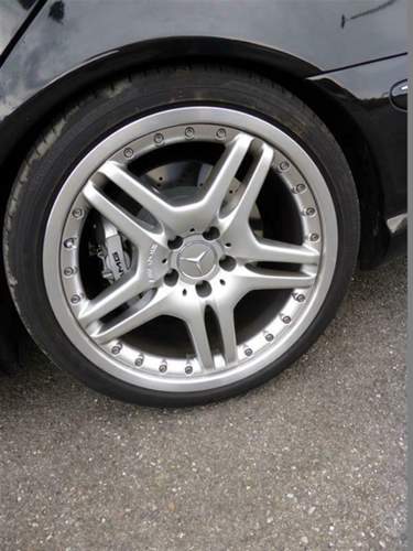

Auf dem Bild ist die drauf!
Mein ehemaliger!
CLS AMG 19 Zoll 8,5 ET 25 und 9,5 ET 28

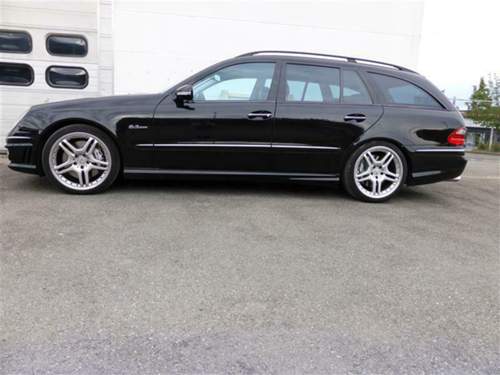

AMG Styling VII 19 Zoll
8,5J ET30 und 9,5J ET31 auf 245/275er
...und scheinbar der einzige hier der diese Größe nicht eingetragen bekommen hat. Siehe anderer Thread
Karre
Karre1
Karre2
Ist das die Fahrwerkshöhe Stufe 1 oder Komfort?
(Könntest Du so nett sein und mal die Höhe vorne hinten von Radlaufkante zu Sternmitte messen? Danke schonmal.)
Wieso hat die keiner eingetragen? 4-Matic?
Stequ
@noch190er schrieb am 4. August 2015 um 13:45:32 Uhr:
Kommst du aus Hessen? Aber eigentlich gibts für die Felge ein TüV Gutachten. ..ich hatte für meine von CLS keine aber in Niedersachsen war die Eintragung kein Problem dabei standen meine 5 mm weiter raus.
Im Gutachten steht leider bördeln/ausstellen drin. Das steht fast immer drin.
Abhängig vom Prüfer liest dieser die Unternummern oder hat eben seine eigene Prüfmethode.
Den anderen Thread habe ich gefunden.

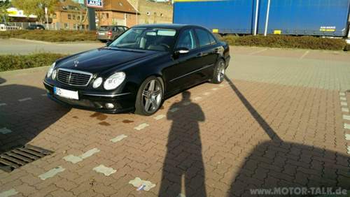

Super Wahl! ;)
Warum Sie dir aber nicht eingetragen wurden wundert mich sehr.
Ich habe die mit den gleichen ET's, also vom R230 und die Abnahme war kein Problem. Hatte aber auch die Freigaben für 19 Zoll AMG auf R230 mit zur Abnahme gebracht.
Da steht bezüglich bördeln lediglich, dass die Freigängigkeit gewährleistet und ggf. angepasst werden muss.
Bei mir wurde das durch verschränktes Fahrwerk getestet und für ausreichend befunden. Der Rest war ein Kinderspiel.
Img-20141101-wa0007

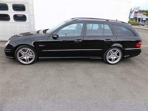

@stequ schrieb am 4. August 2015 um 18:39:50 Uhr:
Stequ
Das ist Stufe 2, habe ich immer drin :)
Die Airmatic geht aber manchmal im Stand von alleine ein wenig hoch und richtet sich beim Tür aufmachen wieder.
kein 4-Matic
ich messe gerne nach, aber da ich letzte Woche zum Tüv musste und die nicht eingetragen bekommen habe, fahre ich seitdem mit Winterreifen rum :(

Danke! Finde ich auch :) habe lange gesucht und bis heute keine gefunden die mir besser gefallen
der Grund für die fehlende Eintragung steht im anderen Thread. Ich versuche es nochmal woanders und wenn es nicht klappt kommen die weg.
Macht nichts. Sollte der gleiche Abstand sein.

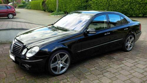

AMG Styling IV
8,5 x 19 ET 30 - 245/35 ZR 19
9,5 x 19 ET 31 - 275/30 ZR 19
Eingetragen ohne Änderungen am Auto.
P1010073
