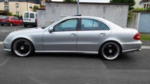

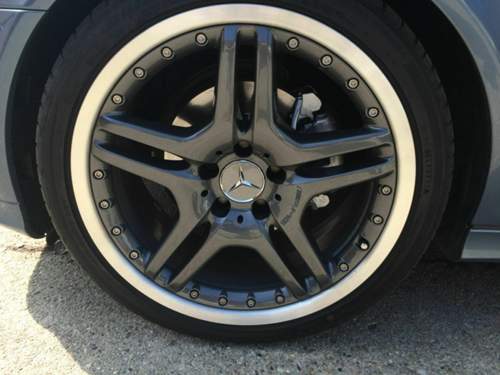

Originial Mercedes AMG 19 Zoll Felgen 8,5J ET30 und 245er Reifen von Bridgestone + Eibach Federn 40/30mm + hinten 10mm pro Rad Spurplatten von H&R
Einzelabnahme musste natürlich gemacht werden, schon alleine weil eigentlich hinten bei diesen Satz 9,5J mit ET31 und 275er sein müsste, also hab hinten die Räder von vorne auch drauf, war so leider nicht anders zu haben auf eBay. Eintragung war problemlos. Hoffe es hilft manchen bei der Ideenfindung! Ach ja und zum Thema Fahrkomfort, der ist nicht mehr sehr vorhanden, da man sehr aufpassen muss bei jeder Unebenheit, also finde ich. Autobahn ist natürlich dafür richtig geil :)

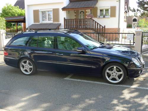

Moin Zusammen,
war lange am überlegen, was ich mir für Felgen hole.
Habe mich dann für AMG Styling 3 entschieden,vorne 245/40R18 hinten 265/35R18.
Komfort ist noch OK.

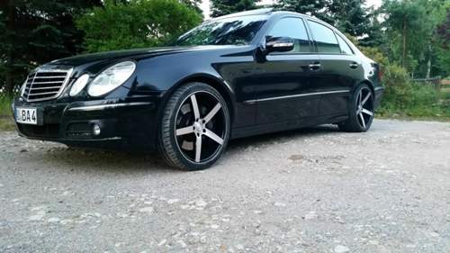

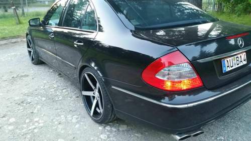

VA: 9x20 245/30 20
HA: 11x20 285/25 20
Muss für die Eintragung hinten etwas Ziehen lassen. Bei normaler Fahrt kein schleifen etc.
20150522-201811
@guney2011 schrieb am 19. Juni 2015 um 20:27:06 Uhr:
VA: 9x20 245/30 20
HA: 11x20 285/25 20
Sieht sehr gut aus!

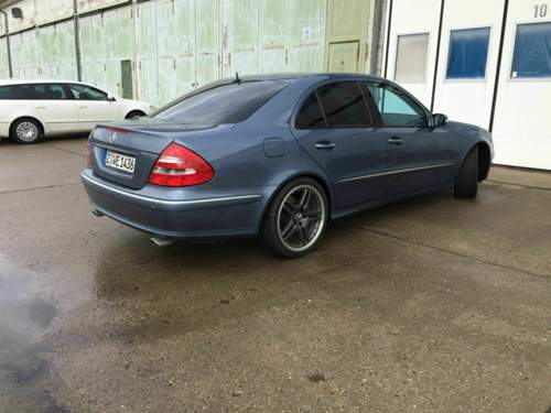

Deep Concave von advance-wheels =)
Vorn 245 auf 19 Zoll 8,5 J ET 40 mit 10 mm spurplatten
Hinten 275 auf 19 Zoll 9,5 J ET 40
Reifen sind Hankook ventus EVO 1
Keine karosseriearbeiten notwendig.
