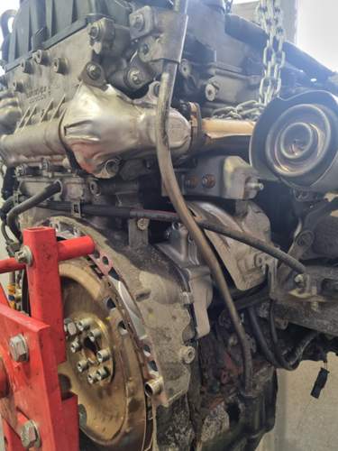

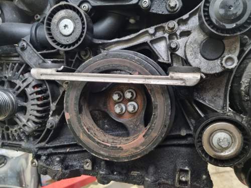

Mach doch mal bitte ein Bild von der Baustelle...

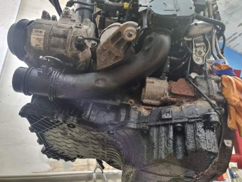

150tkm altes Öl würde mich auch mal interessieren wie das so aussieht.

Das ist unten an der ablassschraube nicht mehr gelaufen sondern raus geklumpt. Bilder mach ich die Tage wen er draus ist sind schon fast fertig. Nur noch Welle ab und dan raus.

Da ist die Baustelle

Die Ölwanne mit Ölansaugung wird entsprechend aussehen.Freue mich auf Bilder hierzu.
Sind das Bilder vom Schrottplatz?
