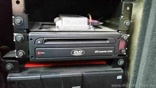

Jungs, ich bin ja total neu hier, will einfach mal mit anderen Usaern teilen, was ich hier so lerne. Ich habe soeben das Navi Professional meines E53 aktualisiert. Als erstes habe ich die Firmware des MK4-Rechners auf den letzten Stand gebracht. Die jüngste ist derzeit die V32. Die wird einfach nur auf eine CD gebrannt und ins DVD-Laufwerk im Heck geschoben. Das Gerät fängt an zu lesen, auf dem Monitor erscheint "updating" und 2 Minuten später ist das Gerät aktualisiert.
Der zweite Schritt ist dann die Aktualisierung der Navisoftware, also Karten, Blitzer, etc... Bisher lief im Laufwerk eine DVD namens "BMW Road Map 2013". Ich habe nun die DVD namens "DVD Road Map 2015" eingeschoben, und alles läuft wie früher, nur schöner. Ich mußte keinen Freischaltcode eingeben noch sonstwas.
Da ich meine Original 2015er DVD nicht zerkratzen will, habe ich sie erst auf einen Billigrohling kopiert. Marke Verbatim, double layer. Was soll ich sagen. Die Kopie lief auf Anhieb im MK4. Habe auf einer Testfahrt alle möglichen Ziele eingegeben, alles funktioniert.

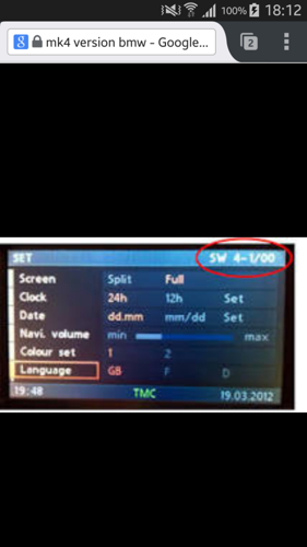

Sofern die Software nicht gemoddet ist siehe bild im Anhang (aus google mal rausgesucht)
Software Version sollte die sw.... wie im Bild die aktuellste sein!

Edit: Keine Änderung bei folgenden Navi's:
Mk1 v8.0
Mk2 v8.1
Mk3 v6.3 (3-1/63)
Mk4 v10.0 (4-1/00)
NAVI01 v7.3.2
NAVI02 v8.4.4
Also wenn du ein mk3 mit 3-1/63 oder 4-1/100 spielt es anscheinend keine Rolle

Servus, Du wirst noch den Mk3 Navirechner haben, dieser kann nur CD´s lesen und da passt halt nicht so viel drauf wie auf eine DVD. Deshalb ist die geteilt.
Ich glaube so ab ende 2002 wurde dann der MK4 ´Navirechner verbaut und dieser liest DVD.
Leute wie erkennt man den Unterschied zwischen Mk3 und Mk 4 ?
Nicht das ich mir demnächst was falsches kaufe.
Gruß...
spook
Mk4 steht DVD drauf
