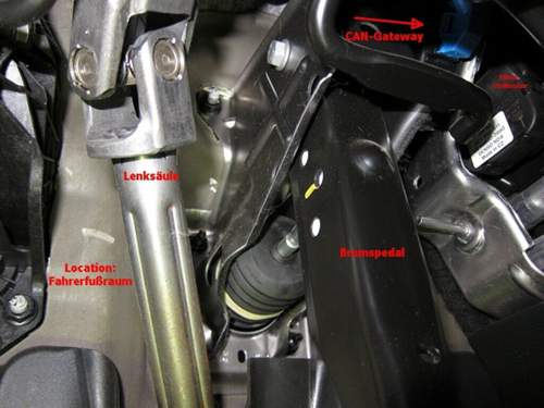

Ich habe eben mal schnell das Fach link unterm Lenkrad raus gezogen. Da sehe ich nur eine Platte mit einigen Relais. Aber kein Steuergerät.
Musst von unten ran
Wäre ja auch zu schön gewesen 🙁

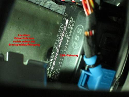

Hallo xman,
vielleicht hilft dir das weiter:
EDIT: Kommando zurück, du suchst ja nicht das Gateway, sondern das BNSTG 🙄
Wo-finde-ich-das-can-gateway-teil1
Wo-finde-ich-das-can-gateway-teil2
So, danke Leute. Ich habe es tatsächlich geschafft. Mein Gateway Stecker sah zwar anders aus als auf den Bildern die ich so im Netz gefunden habe, aber ich habe wohl doch die richtigen Kabel gefunden.
Beim abspeichern der Sitzpositionen ertönt jetzt auch der Gong. Und Easy Entry funktioniert, was bedeutet das ich jetzt das Steuergerät 36 erreichen kann. 😁
