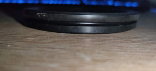

ich wollte bei mir die Zentralmagneten der Nockenwellenverstellung wechseln. Und hab da 2 fragen an diejenigen, die diese schon getauscht haben:
2. Bei dem Zentralmagnet Auslassseite ist eine Schraube unten richtung Downpipe. Wie soll man den die bitte mit Drehmoment anziehen, die Metallleitung(Klima?) ist da im weg.

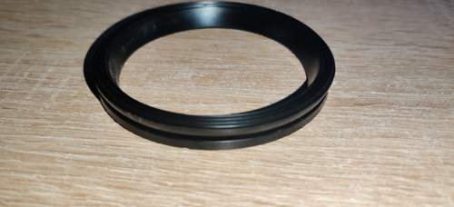

2. Ich habe hier die Dichtung 06k-103-583. Diese Dichtung hat so eine Nut. Wie soll ich diese Dichtung tauschen, die Dichtung wird ehr reißen bevor ich die da rausgezogen kriege.

@Balub83 schrieb am 22. Juni 2023 um 18:49:43 Uhr:
Die kannst du eigentlich nur tauschen, wenn der ganze Deckel ab ist.
Gruss Markus
Themenstarteram 22. Juni 2023 um 17:18
@ZUM68 schrieb am 22. Juni 2023 um 19:11:00 Uhr:
Gruss Markus
Verdammt nochmal, dass hab ich mir schon Gedacht...
Aber wieso zum Teufel bestellen die mir bei Audi diese Dichtungen wenn ich nur den Zentralmagnet tauschen möchte ?.

Die Dichtungen sind schon in Ordnung, können halt nicht einfach so getauscht werden. Habe die auch nicht getauscht und bis jetzt ist alles dicht.
Gruss Markus
Themenstarteram 22. Juni 2023 um 17:43
Ich hab mir mal die alten Dichtungen angeschaut, sehen nicht mehr wirklich gut aus. Würde auch erklären warum bei mir der Zentralmagnet Auslass etwas ölig ist.
Dann auf jeden Fall tauschen.
Gruss Markus
