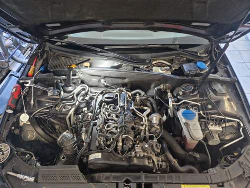

Grüße Euch,
leider hat mein CGLC das Problem entwickelt (2x seither passiert), dass bei höheren Öl-Temps (103°C, 105°C), ca. 15min Berg-Fahrten, kurz nach Stillstand die Öl-Druck-Warnung angeht.
Ist zwar anscheinend bekannt, aber ohne Lösung:
https://www.motor-talk.de/.../...sporadische-anzeige-t5979401.html?...
So, jetzt würd ichs aber gerne genau wissen. Mein Auto liebt es sporadische und komische Probleme zu produzieren.
<ot>Hat vor kurzem die Batterie innerhalb einer Woche leergesaugt. Paar Tage Ruhestrom geloggt, natürlich nicht aufgetreten..</ot>
Was ich bisher rausgefunden habe:
der CGLC hat nur einen Öldruckschalter (M10x1), der sich an einer besch.. Stelle befindet - hinterm AGR. Dort ist also kein Platz für T oder Y Abzweiger.
Alsoo - Verlängerung:
https://www.ezt-autoteile.de/.../m10x1.0-laenge-180mm
+ T-Stück am Ende
So, das ganze dort hinten dicht zu bekommen ist vermutlich auch lustig, und man bekommt auch gleich mit, wenns leckt. Drunter ist der DPF, also beginnts schön zu stinken oder das Auto fackelt mir gleich ab.
Ev. an der Hohlschraube (Turbo-Leitung) unten am Block abgreifen? Da gibts ja auch Adapter, aber ob die genau passen.. 🙂
Gibts ev. irgendwo Löcher im Block, die einfach nur mit einem Stopfen zugeschraubt sind?
Bitte um Ideen 🙂

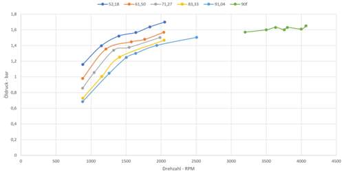

Kleines Update - hab den Öldruckschalter ausgebaut und meinen Öldrucksensor eingebaut. Idee dahinter ist, möglichst wenige Schwachstellen in den Ölkreislauf einzubauen.
An jeden, der das versucht nachzubauen: Bei dem Öldruckschalter ist verdammt wenig Platz.. den alten Schalter hab ich mit einer 24er Langnuss noch ausgebaut bekommen. Der Stecker von meinem neuer Sensor war allerdings zu dick für meine Nuss.. Hab dann die Wasserkastenabdeckung halb ausgebaut und den mit einem 25er Maulschlüssel festgezogen bekommen. VW sieht da das Werkzeug T40175 vor.. (Luftfiltergehäuse raus, Motoraufhängeöse raus M10 Vielzahn+Torx glaube T30)
Öldruckschalter-Input vom STG ist dzt. auf Masse gebrückt. Das Auto beschwert sich nach einer Weile Standzeit (bei nur Zündung - Motor aus) mit einer Öldruck-Warnlampe.. Eigentlich eh logisch, dass das STG einen "hängenden" Druckschalter mitbekommt.. sobald der Motor läuft und man das Gaspedal leicht antippt, geht die Öldruckwarnung aus.
Im Anhang mal das erste Diagramm (Drücke immer im Stillstand - bis auf "90f"😉
Alles in Allem ein echt mühsames Projekt.. allein das Kabel einziehen war ein Krampf 🙂
Habe aber definitiv einiges neues gelernt

Oeldruck-cglc
Keinplatz
Motor
+3
Der originale Druckschalter macht bei etwa 0,43-0,45 bar auf. (Bei Zimmertemperatur, wie Temperaturstabil der Sensor ist.. weiß nicht)

Dzt. ist meine Priorität eher beim Herausfinden ob die Werte so iO sind^^
Dazu wäre natürlich spannend, was ein neuer Motor für Drücke hat, aber ob VW das rausgibt ... 🙂
