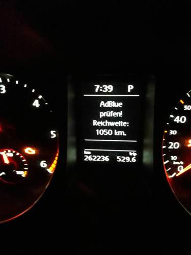

Aber jetzt kommts, nach 2 Tagen Hoffnung kam heute morgen der Fehler "AdBlue prüfen!" wieder.
Ich vermute die haben das irgendwie zurückgesetzt und bei seiner Probefahrt kam kein Reinigungszyklus, der das Adblue-System aktiviert hätte. So blieb der Fehler bis heute weg.
Ja, was soll ich machen? Erstmal ein Foto zum Beweis ;-)
Ich werde heute mal über die Autobahn nach Hause fahren um so einen Zyklus anzustoßen.
Bei der Werkstatt rufe ich erst wieder an, wenn die Kilometeranzeige beginnt runter zuzählen. Nicht dass der Fehler zwischendurch wieder weg ist.
AdBlue Prüfen!
Wenn das Ding im KI anzeigt MUSS ein Fehler hinterlegt sein - du kannst ja sogar mit dem Handy das Bild zeigen !
Adblue prüfen ist = Fehler im System ..... direkt anrufen und wieder hinstellen, kann dir nur raten am Ball zu bleiben.

Ich krieg das bei unserem auch selten mit - am ehesten wenn der Lüfter nachläuft wenn ich mal anhalte - dann fahr ich i.d.R gleichnochmal ne Runde dass er das zuende kriegen kann. Kommt aber nur 2-3x im Jahr zufällig vor.
Aber Regeneration DPF kann mit dem "Adblue prüfen" eigentlich nichts zu tun haben...
Meine Meinung:
> Entweder zuwenig Adblue Dosierung dass zuviel NOx überbleibt - darauf deuten die zwei Fehler hin die du gesehen hast.
> oder der NOx Sensor (meine da gibts mehrere vor+nach SCR) meldet falsche Werte weil defekt...
> oder es kommt schon zuviel NOx von Vorne an (AGR, Saugrohr zu verschmoddert oder grenzwertig bzw was defekt.
> Wenn dein DPF ein Problem hätte würde im KI ja auch was leuchten...
