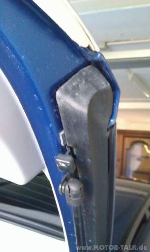

Nun habe ich Korrosion an der Heckklappe von innen ( rechts) entdeckt, noch nicht groß, aber es beginnt zu blühen. Des Weiteren gehen die Dämpfer nicht mehr und auch der Taster der Heckscheibe.
Ok, das Auto steht immer draußen, wird aber sehr gepflegt und ist ja auch noch net alt.
Naja jedenfalls bin ich zum BMW Händler...der hat das fotografiert und eine Kulanz anfrage gestellt...nur ein paar Stunden später kam schon die Ablehnung, allerdings ohne Begründung????!!!!

Nun ja, Kulanz ist nun mal eine rein freiwillige Sache, auf die man sich weder berufen, geschweige denn einfordern kann. Wenn BMW hier ablehnt, kann man wohl nix machen.
Bliebe jetzt noch die Möglichkeit, das Ganze halbwegs kostengünstig in einem Lackierfachbetrieb, der auch Karosseriearbeiten macht, beheben zu lassen. Ein paar Euro wird es aber kosten... :(

Ist es viel Rost, oder nur an der Kante?
Poste mal Bilder bitte.

Die Korrosion an der Heckklappenseite ist beim E91 ein bekannter Mangel, jedoch keineswegs dramatisch. Das macht Dir jede Lackiererei recht günstig weg.
Die Korrosion entseht durch ein Scheuern der Plastikverkleidung auf dem Lack. Nach der Neulackierung sollte das durch eine Unterlage entschärft werden sonst rostet das wieder. Bei mir wurde das so gemacht.
