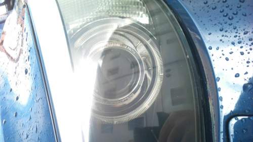

Themenstarteram 2. Oktober 2019 um 21:25
Anbei ein paar Bilder. Als ich die Xenon Brenner getauscht habe, hatte ich die Linsen von hinten mit langen Wattestäbchen und Isopropylalkohol versucht zu reinigen. Etwas ist dabei wohl auf die Forderseite gelaufen und hat die "klaren Flecke" verursacht.
20191002
20191002
20191002
+2
@dr_Bulldog
Ich hätte gerne ein aussagekräftiges Bildchen im normalen Tageslichtzustand...im ausgeschalteten Zustand.
Bei deinen Nachtbildern im eingeschaltetem Zustand kann man ja quasi nix erkennen, ob da irgendwas nicht so ist , wie es sein soll...
Wenn du mir aktuell ein Bild von der "dreckigen" Linse einstellst, kann ich direkt ein aktuelles Foto von unserer Linse einstellen....dann können wir weiter machen...
Themenstarteram 3. Oktober 2019 um 9:47
Sind die Bilder besser?
20191003
20191003
20191003
+3
Jo...
Aber da brauch ich nicht raus ins Kalte gehen....deine Streuscheiben sehen noch besser aus als meine, meine Linse sieht genauso aus...nicht klarer und nicht trüber
@dr_Bulldog
Hat mir keine Ruhe gelassen, hab Mal schnell eine Momentaufnahme gemacht.... Regentropfen nur mit Küchentuch weggewischt...
2019-10-03-12-12
wenn das Bild 1 von der Fahrbahnausleuchtung aktuell ist, sind die Scheinwerfer in Ordnung.
Gruß Rainer
Themenstarteram 3. Oktober 2019 um 20:27
Ja, das Bild ist ganz aktuell.
Dann sind die Scheinwerfer in Ordnung. Es ist halt kein LED. Wenn ich mir das Lichtbild der adaptiven LED im neuen X1 meines Vaters zum Vergleich ansehe, ist das schon eine ganz andere Liga.
