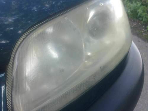

@torre01
Das wäre für mich ein blinder SW...ist nur ein Beispielbild
16092011149rdl7
Der ist nicht blind, der ist Sandgestrahlt😉😉
Aber das ist ein schönes Aufbereitungsobjekt, der würde wieder wie neu werden und die Besitzer (falls sie Wert auf ordentliches Licht legen) wären einem ewig dankbar.
@lausitzerMB320 schrieb am 8. Februar 2017 um 15:34:00 Uhr:
@torre01
So schauen meine nicht aus. 😁
@torre01
...das ist ja auch ein extremes Beispiel, obwohl ich auch schon genug solche SW im original gesehen habe.
Das, was ich nicht verstehe, wie fahren die Leute nachts?...Die sehen doch nichts mehr, oder? Keine Ahnung, bin noch nie mit solchen SW nachts unterwegs gewesen...ich stelle mir nur ein wenig Helligkeit vor, aber keine klare Ausleuchtung der Fahrbahn oder gar eine klare Licht Grenze hell/dunkel...oder Straßenschilder und Hinweistafeln...sicher kaum lesbar.

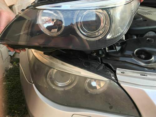

ich habe auch mit Blinden Scheinwerfergläsern zu tun gehabt. Ich habe die Scheinis rausgebaut und mit Schleifen und Polieren gute Ergebnisse erzielt. Geschliffen mit 80 dann 120 dann 600 dann 1200. Danach Nass schleifen mit 2000 und danach mit der Maschine auf Hochglanz poliert. Alles in allem 6 Stunden Handarbeit.
Cheers Artoo
Img-3677
@Artoo
...sehen top aus, so sieht das Endergebnis bei mir auch immer aus...super! Auch mit dem Arbeitsaufwand von dir gehe ich voll mit.
...allerdings...mit 80 und dann 120... Meinst du P80 und P120 Trocken Schleifpapier?
Mit P60-P80 Schleife ich am Anfang den Lack vor dem Spachteln (Beule/Delle/Schadstelle) am Werkstück auf!
Also bei so Feinarbeiten wie SW aufbereiten nehme ich ausschließlich Nassschleifpapier und zwar fange ich mit P600 an (bei groben Kratzern und Steinschlägen), über P800,1000,1500,2000 und als Abschluss vor der Maschinenpolitur P3000.

Sehr gutes Ergebnis.
Hast du die versiegelt? Du musst unbedingt wie oben vom Lackierer beschrieben entweder mit guter Versiegelung versiegeln oder eben mit Klarlack, dann haste lange freude daran.

ja das ist in der Tat gut zu erwähnen. Also mal lieber nicht mit 80 und 120 trocken schleifen, da muss man sehr vorsichtig sein.
Nein, ich hab die nicht versiegelt. Das läuft bei mir als Testphase, da ich noch auf zwei Nagelneue Scheinwerfer zugriff habe falls es nötig sein sollte. Ich will mal herausfinden wie lange die ohne Versiegelung so bleiben. Ich werde ende des Jahres nochmal Bilder machen wie es nach nem Jahr ohne aussieht und wie hoch der Aufwand dann nach nem Jahr ist sie wieder zu polieren falls nötig.
