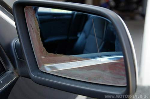

  • seit Dezember 2012: bei ca. 100000 km begann die Rostunterwanderung bei den beiden Spiegelgläsern

Aktuell oxidieren die beiden Wasserfangleisten, die Spiegelgläser inkl. Spiegelhalterungen und fast jede Zierleiste!
Detaillierte Auflistung der Mängel vom letzten Kulanzantrag (Bilder anbei 00-07):
  • Wasserfangleiste links u. rechts oxidiert der Alu-Werkstoff seitlich und an Enden aus der Leiste, Teilenr. 51 31 7 045 447 / 448
  • Blende Fensterrahmen oben Tür vorne li. u. re Chrom um den Scheibeneinfassungen oxidiert der Alu-Werkstoff aus den darunter liegenden offenen Beschnittkanten, Teilenr. 51 33 7 072 885 / 886
  • Schachtabdeckung außen Tür vorne links u. rechts Chrom Alu oxidiert aus den Leisten, Teilenr. 51 21 7 057 435 / 436
  • Schachtabdeckung außen Tür hinten links u. rechts Chrom Alu oxidiert aus den Leisten, Teilenr. 51 22 7 115 421 / 422
  • Blende Fensterrahmen B-Saule Tür vo. li. u. re. Rostbeginn unter der Lackierung, Teilenr. 51 33 7 033 803 / 804
  • Aussenspiegel ohne Glas beheizt links, Spiegelhalterung aus Alu oxidiert, Teilenr. 51 16 7 189 571
  • Beide Spiegelgläser sind angelaufen bzw. korrodiert die Spiegelfolie, Teilenr. 51 16 7 065 081 / 082

Das Spiegelproblem kenne ich allerdings nicht. Habe noch kein neues Glas benötigt, auch beim VFL (BJ 2005) nicht.
beide hatten die "großen" Spiegelgläser, also abblendend und beheizt.
Die sind an den Rändern schon recht gut gedichtet, die Qualität stimmt jedenfalls.
Da kommt mir der Verdacht, dass Dein Autohaus vielleicht Fernost-Gläser benutzt hat... kann das sein?

Die Spiegel muss man übrigens nicht neu kaufen, nur weil die ein bisschen blühen.
Ausbauen, Kunststoffe komplett abbauen, Alugehäuse abschleifen, spachteln, grundieren, lackieren - fertig. Kostenpunkt ca. 25€ für das Material.
Nein, die Gläser sind Original BMW. Werde jetzt aber welche von ebay einbauen, vielleicht halten die ja länger...weiß nur nicht welche. Hat hier schon jemand Erfahrungen gesammelt?

Bin gerade auf der Suche nach ein paar neuen Speigelgläsern auf das hier gestoßen ;-) Spiegel braun unterlaufen
Ich werde mich für diese Spiegelgläser entscheiden.
Lieder lohnt sich der Kauf nachgemachter Spiegelgläser nicht, die dargestellte Ansicht ist richtig verzerrt, so dass ein sicherer Einssatz im Straßenverkehr nicht gewährleistet ist.
Werd ich doch zum Original greifen müssen.
