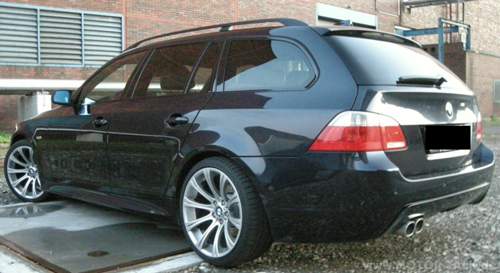

Eintrag mit oder ohne Spurplatten hinten?
Hallo
Ich hatte die 19" M5 Mischbereifung an meinem E61.
Hinten incl. 200mm Spurverbreitung.
Der Wagen hatte auch M-Paket.
18 und 19 Zoll sollten eigentlich schon eingetragen sein ?
