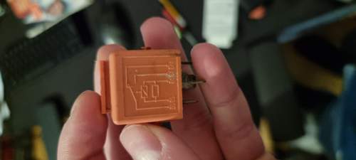

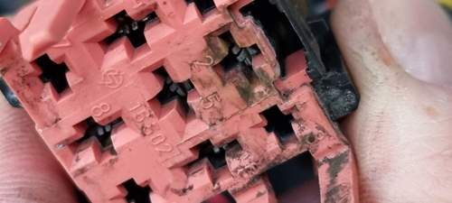

Habe einen E61 mit wasserschaden weil ich zu beschränkt war die Abläufe zu reinigen.
Im kofferraum liegen 4 stg 3 relais. Davon bis auf 1 stg (ECE) alle in der Resetverad Mulde.
Alle relais und das Anhängermodul (STG) Waren recht stark oxidiert. Habe Bilder angefügt.
Habe anhänger Modul und die relais jetzt bestellt.
Der Wagen wollte wegen ELV (Elektrische lenktadverriegelung) nicht starten. Stellt sich raus die Batterie muss gut im Futter sein damit die ELV keine faxen macht. (Überbrücken half nicht) meine neue Batterie ist aber nun nach 3 std auch platt gewesen und ich hörte beim Öffnen das auto schon den cd Wechsler. Also er saugt die Batterie die ganze zeit leer.
Nun habe ich die Pins an dem anhängermodul und relais auf Durchgang gepruft. Und bei den relais haben div. Pins Kontakt miteinander.
DIE FRAGE
Soll das so? Dass bei einem relais. Zb beim roten mehrere Kabel (vllt über ein stg oderso) Kontakt haben? Irgendwie macht das für mich wenig Sinn.
