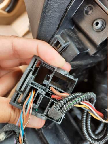

Habe ein Problem mit meinem e61 530d
Ich habe im gesamten Auto kein ton [RADIO]
Suche schon seit 2 Tagen der vorbesitzer hatte eine Anlage drinne und heute habe ich das Radio ausgebaut und an dem großen Stecker wo normalerweise die Lautsprecher kabeln dran sind sind keine kabeln zu sehen.
Jetzt frage ich mich wo der kabel Baum durch leuft.
Ich danke euch im voraus lg

Hat der denn vorm Radio ausbauen noch Ton gehabt? Welches Radio ist da drin, daß Originale? Sind am Radio irgendwelche Adapter Stecker dran??

Hi es sieht alles original aus.das ist das große radio mit die 2 Laufwerke. Ich habe ihn von einer älteren Frau gekauft der man ist leider verstorben.
Themenstarteram 14. August 2023 um 8:02
Ich werde mal gleich ein Bild hochladen
Themenstarteram 14. August 2023 um 8:50
So sehen die aus
1000002571
1000002570

Es ist hinten links ein großer verstärker verbaut radio ist der ccc.kann es sein das der Ton nicht geht weil der cd wechsler nicht drinnen ist ??
Die Frage wäre jetzt ob du ein Logic 7 Soundsystem drin hast, oder ob die Lautsprecher vom Radio vorne abgehen. Es gibt verschiedene Modelle, in anderen Foren wurde das schon ausgiebig diskutiert.
Bei Logic 7 hast du eine separate Endstufe im Kofferraum hinter der Verkleidung Links, über die laufen alle Lautsprecher und diese Endstufe wird mittels Lichtleiterkabel angesteuert bzw zumindest der Bus läuft natürlich darüber.
Ich habe auch eine Logic 7 verbaut und mein Autoradio tut schon seit einem Jahr nichts mehr - habe aber keine Zeit und keine Lust die Karre komplett auseinanderzufriemeln.
Wenn du einen separaten defekten CD-Wechsler im Handschuhfach hast, könnte der eines der Probleme sein, warum nichts mehr funktioniert. Den könntest du mit einer busbrücke übergehen, da alle can-bus-geräte im E61 im Ring und nicht im sternbus verlaufen. So zumindest der Stand meiner Ermittlungen zum Thema. Ich lasse mich sehr gerne berichtigen, bitte nicht schlagen.??
