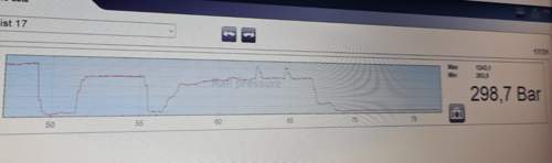

Mein 530er (Automatik) will wenn er warm wird einfach nicht mehr ziehen.
Zum Problem:
- angefangen hat es mit sporadisch sehr trägem Anfahren. Braucht teilweise 2sec. bis er aus dem Stillstand so richtig wegzieht, und nicht nur rollt
- auch bei normaler Fahrt, wenn ich beschleunigen will dauert es eine Weile bis er zieht (man sieht dann ziemlich schön wie die Verbrauchsnadel langsam hochgeht) -> dies wird deutlich schlimmer je wärmer er wird.
- genereller Leistungsverlust wenn er richtig warm ist. Bei längeren Fahrten >40km geht die Leistung gegen Null. Einmal sogar mit totalem Stillstand - der Motor ist abgestorben. (eine Weile gewartet, dann ging er wieder)
- Wenn er wenig Leistung hat, und man gibt Vollgas hat er manchmal kurze Haker drin (obwohl ich an der Gaspedalstellung nichts geändert hab), wo er dann Leistung hat. -> Siehe Raildruck im Bild
Was schon gemacht wurde:
- DPF gereinigt
- AGR Ventil kontrolliert und gereinigt
- Drosselklappe neu (war defekt)
- LLK neu (hatte außen Ölspuren)
- Ausgelesen -> zeigt keine Fehler an
- Soll und Istwerte (Raildruck und Ladedruck) verglichen -> sind ok
- Zündkerzen neu
- Drallklappen sind raus
hättet ihr noch Ideen was ich mir ansehen sollte?
Raildruck (Bereich ~57 bis ~67 unter Vol
1 Antworten
Lies mal alle Livewerte und Soll/Istwerte aus.
Auch die DPF Gegendruckwerte bitte.
Dann alles posten. Bitte aber nicht einfach so wie zu vor.
